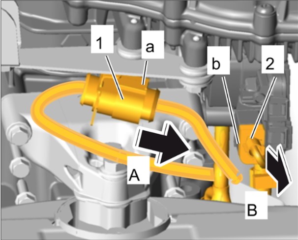

Всем добрый день , скажите пинается раздатка ( только на горячую , на холодную нормально всё) , какой разьем на раздатке отсоединить на время , чтобы не пиналась и стала моноприводной пока не доехал до ремонта ( пару недель) . Всем спасибо . Порше Кайен турбо 958 кузов 2010 год .

Сообщение от ats Посмотреть сообщение
Штекерные соединения раздаточной коробки внизу
Разблокировать разъемы -1- и -2 --a, b- и отсоединить их.

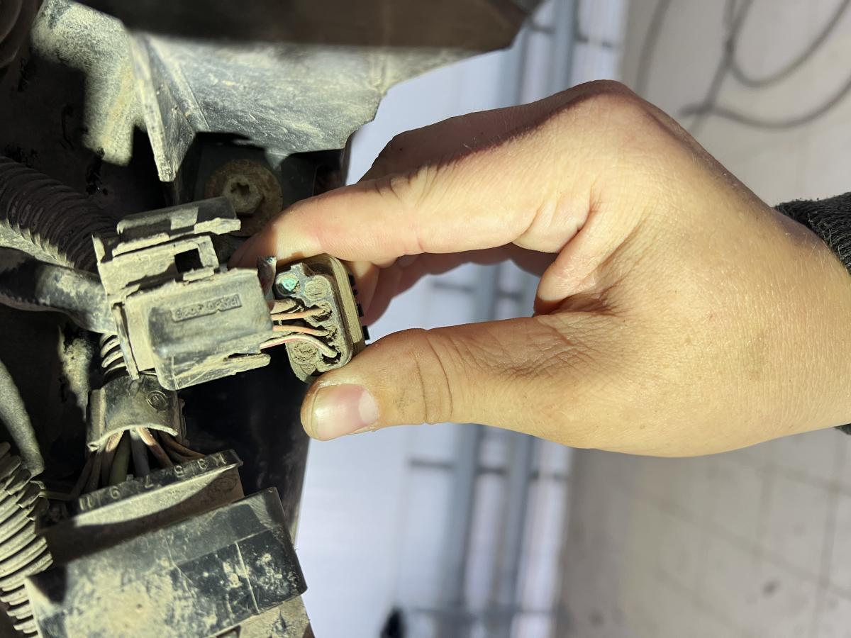

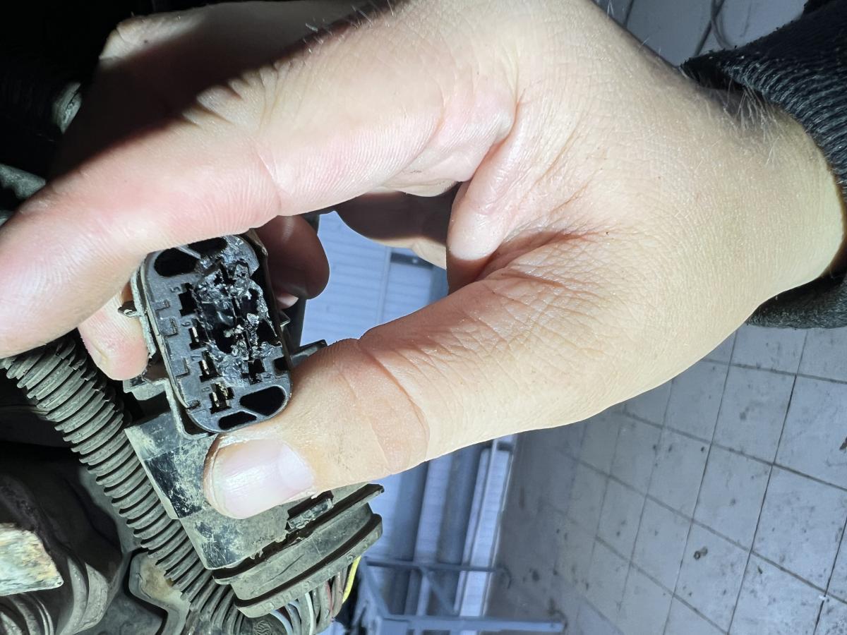

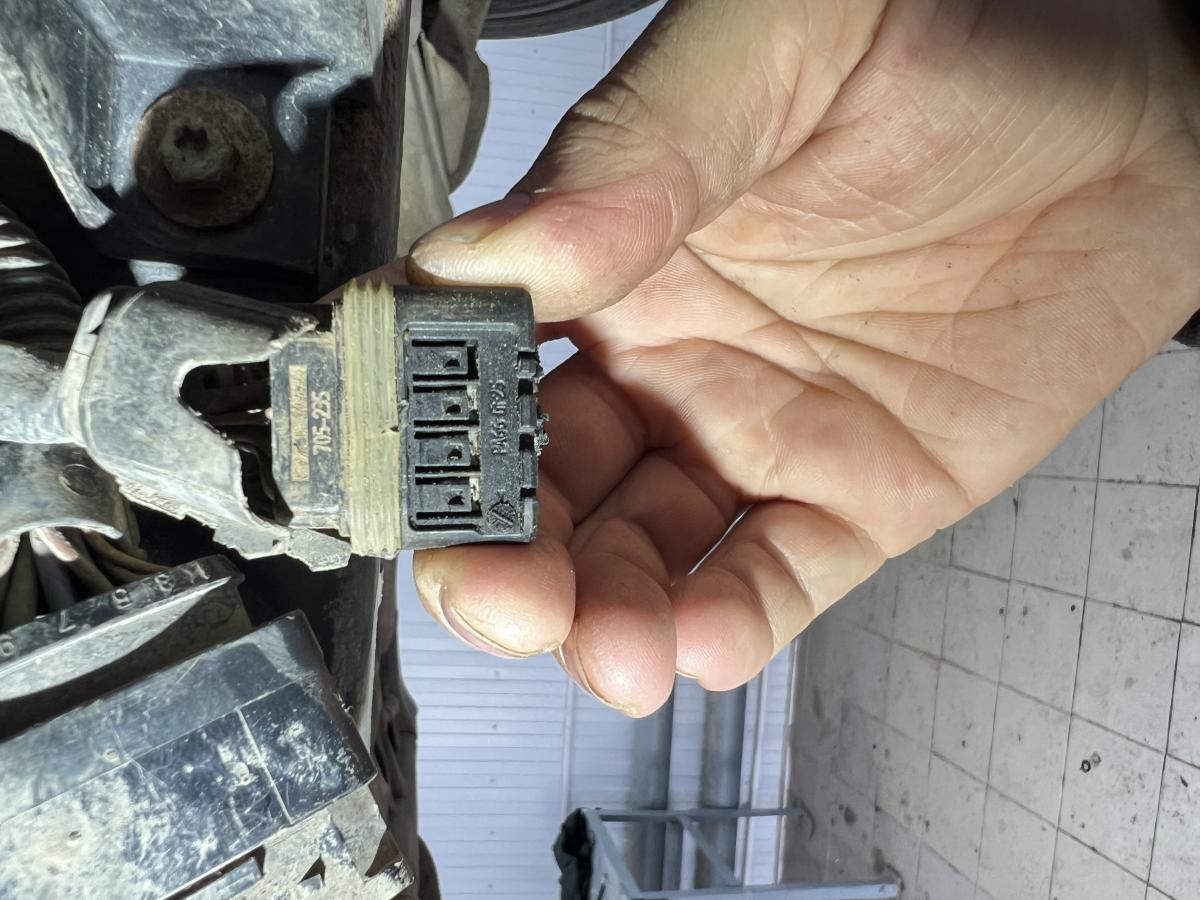

Подскажите номер разъёма для раздатки под цифрой 2.
Родной оплавился и надо менять(

29.09.2024, 18:37   #5
Сообщение от SmiLe9 Посмотреть сообщение

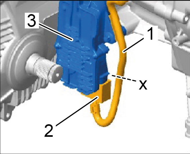

Из-за некачественной герметизации электрического штекерного соединения на серводвигателе раздаточной коробки в разъем может попасть влага. Это может вызвать коррозию контактов.
Если электрическое штекерное соединение на серводвигателе раздаточной коробки уже подверглось коррозии, заменить фрагмент кабеля вместе с электрическим штекерным соединением, используя для этого ремонтный комплект.
В случае повреждения серводвигателя заменить фрагмент кабеля вместе с электрическим штекерным соединением и серводвигатель раздаточной коробки.
00004399101 Ремонтный комплект кабелей раздаточной коробки
