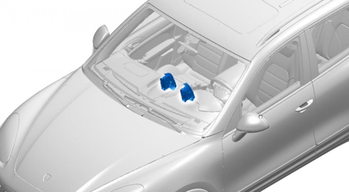

Место установки центрального дефлектора спереди
Действительно для: Cayenne модельного года 2011 - 2018

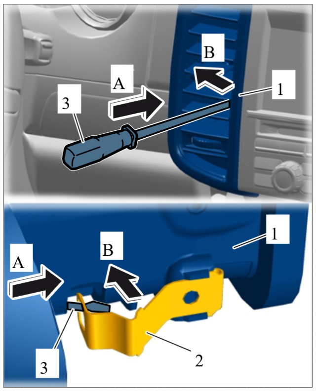

Название: Разблокировка дефлектора.jpg
ID:	82343   Нажмите на изображение для увеличения

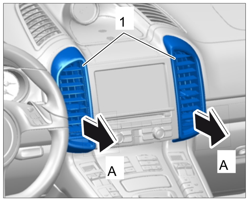

Название: Демонтаж среднего дефлектора.jpg
ID:	82344   Нажмите на изображение для увеличения

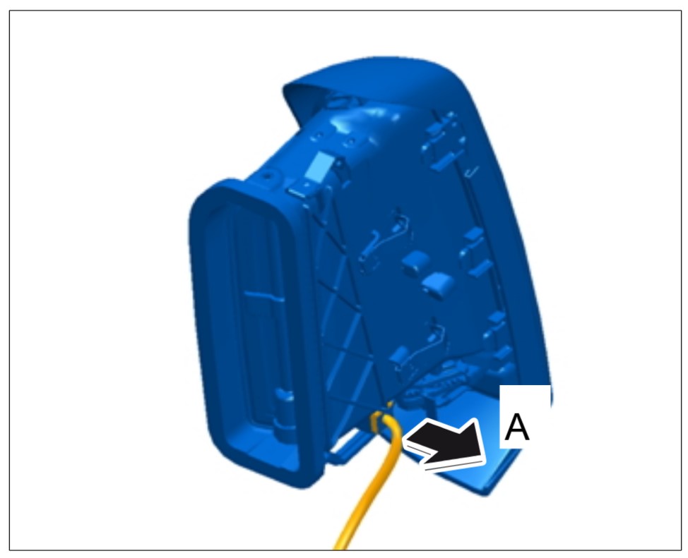

Название: Отсоединение разъема на среднем дефлекторе.jpg
