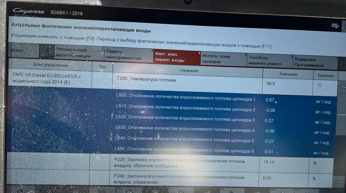

2) Также, мне кажется, что динамика разгона снизилась после грузинских заправок. Несколько месяцев назад пару раз после начала поездки загоралась спираль(glaw), выкл/вкл двигателя- больше спирали не было.
На piwis ошибок нет, турбина ок, катализатор ок, вопрос по форсункам, такие показатели коррекции(отклонение количества впрыскиваемого топлива цилиндра N) -это повод что-то делать или все ок?
0.67
-0.06
0.27
-0.09
-0.27
0.51

Сообщение от Pratrader Посмотреть сообщение
На piwis ошибок не
Если загоралась индикация неисправности работы двигателя, в памяти неисправностей должна была остаться
В самом PIWIS есть строчка для номинальных значений, с этим и сравнивайте
