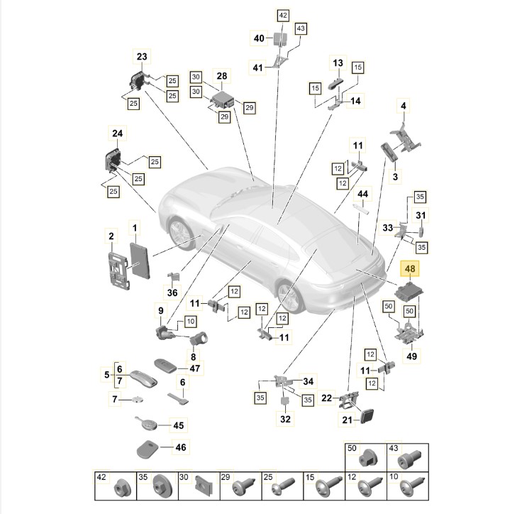

Доступно к заказу, не вижу проблем 971907479GX

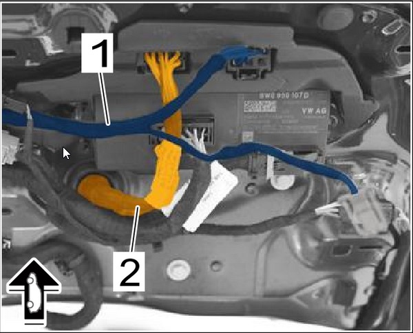

26.01.2024, 14:28   #7
Модельный год От 2017 До 2020
Модельный ряд: Panamera (971)
Предмет: Блок управления заднего спойлера
Причина:
Предыдущий блок управления заднего спойлера больше не доступен для Panamera первого поколения (модельный год 2017 – 2020). По этой причине при замене необходимо использовать блок управления заднего спойлера Panamera второго поколения (начиная с 2021 модельного года).
Мероприятие:
Для обеспечения монтажа и функционирования блока управления заднего спойлера Panamera второго поколения в Panamera первого поколения необходимо адаптировать жгут проводов крышки багажника и жгут проводов заднего спойлера в автомобиле.
Порядок действий:
Замена предыдущего блока управления заднего спойлера на блок управления заднего спойлера Panamera второго поколения
Дополнительные работы со жгутом проводов крышки багажника -1-
Дополнительные работы со жгутом проводов заднего спойлера -2-
Перекодирование блока управления заднего спойлера
Информация
Минимальные требования к кодированию блоков управления: Версия ПО тестера PIWIS 42.300.030
Название: Соответствующий жгут проводов крышки багажника и жг.jpg
26.01.2024, 14:30   #8
Информация
В Porsche Panamera предлагаются 2 различных варианта заднего спойлера. Они отличаются различными способами выдвигания.
Поэтому порядок действий при доработке отзличается:
Порядок действий для заднего спойлера 2D для автомобилей Panamera и Panamera S
Порядок действий для заднего спойлера 2D+ для автомобилей Panamera GTS, Panamera Turbo и Panamera Turbo S
Информация
Если дополнительные работы уже выполнялись на обоих жгутах проводов в прошлом, при повторной замене блока управления заднего спойлера необходимо только заменить блок управления заднего спойлера.
