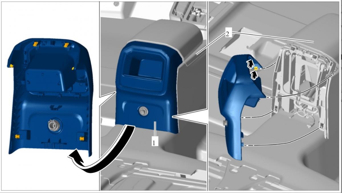

1 Привести передние сиденья в крайнее переднее положение.
2 Отсоединить раму накладки -1- в верхней части -стрелки- от центральной консоли -2- и снять ее.
3 Отсоединить раму накладки -1- от всех крепежных зажимов, слегка растянуть в нижней части и снять с центральной консоли -2- .

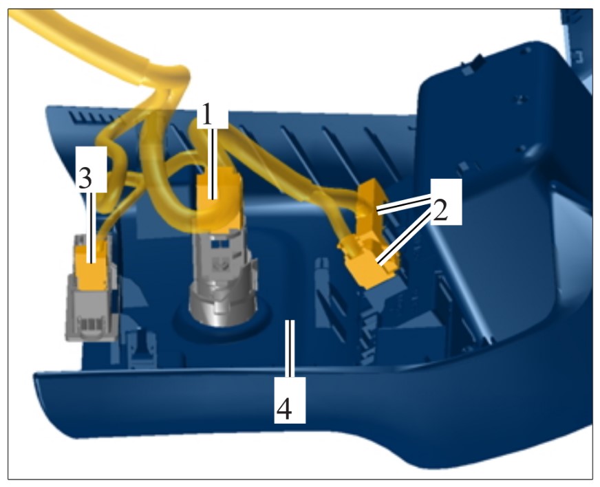

4 Разблокировать и отсоединить электрическое штекерное соединение -1- розетки 12 В.
5 Разблокировать и отсоединить электрические штекерные соединения -2- на элементе управления обогревателем задних сидений.
6 Разблокировать и отсоединить электрическое штекерное соединение -3- антенны Kessy.
7 Снять раму накладки -4- .
