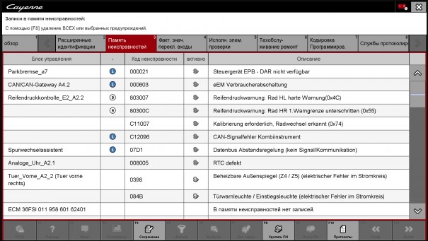

Surgeon
Только получилось сделать диагностику PIWISом, коды на скриншоте.
Можете подсказать, что это может быть?
