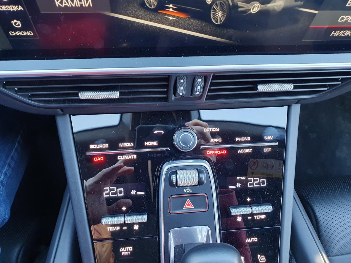

Иногда, чаще при торможении или проезде неровности, на консоли одновременно загораются CAR и OFFROAD, при этом она перестает реагировать на касания. На PCM в это время OFFROAD экран. Нажатие HOME на PCM убирает это, но консоль все равно не реагирует на касания. Через некоторое время все норм.
Ощущение, что что то замыкает, проводки/контакты консоли где то задевают... Полагаю только разбирать? Была на форуме тема по разбору?

съездил к официалам... сказали это не консоль, а панель управления климатом и мультимедиа (экран PCM) ошибки выдает, сказали под замену. бюджет 250+
