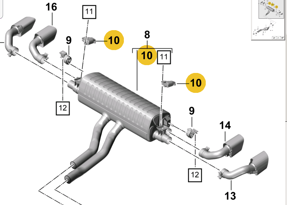

Добрый день.
WP1ZZZ9YZKDA90576
Подскажите, на этом авто стоит обычная выхлопная система. Но вот интересует такой вопрос, из глушителя выходят 4 трубы и получается 4 насадки выхлопных труб? Или выходит 2 трубы и 2 насадки со сдвоенными насадками?
Если на этом глушителе заслонки?
Верно. Из задней банки глушителя с каждой стороны выходит по 2 трубы. На каждой из 4-х труб своя насадка.
В автомобилях Cayenne Turbo (V8), начиная с 2018 м. г., заслонки ОГ серийно устанавливаются на обоих рядах

Для наглядности. Привод заслонок - поз.10
