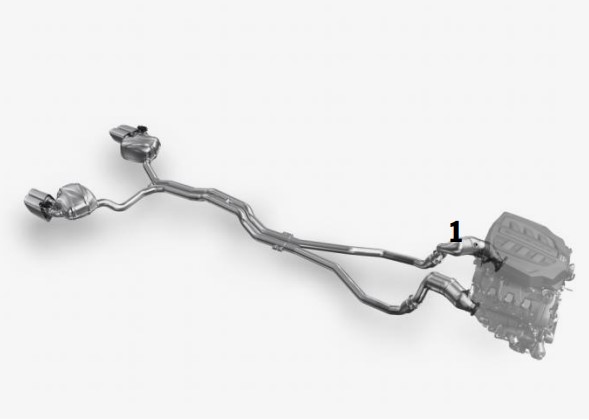

ID:	54199   Нажмите на изображение для увеличения
Название: Серийная спортивная выхлопная система.jpg

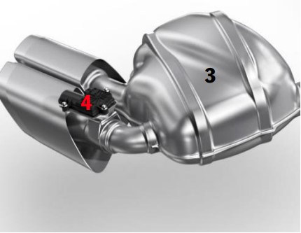

16.05.2023, 22:26   #7
В автомобиле Macan за обоими глушителями (3) на наружной трубе правого глушителя расположен электрический регулятор (4) для переключения заслонки для ОГ в зависимости от запроса блока управления DME. Звучание двигателя в опциональной спортивной выхлопной системе можно сделать еще более спортивным путем управления заслонками. Для этого глушители (3) имеют измененную внутреннюю конструкцию и на наружной трубе электрический регулятор (4).
Название: Выхлопная система.jpg
ID:	66683   Нажмите на изображение для увеличения
Название: Электрический регулятор.jpg
