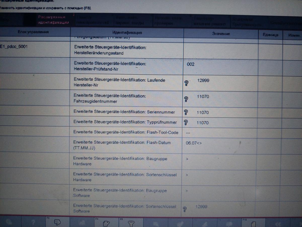

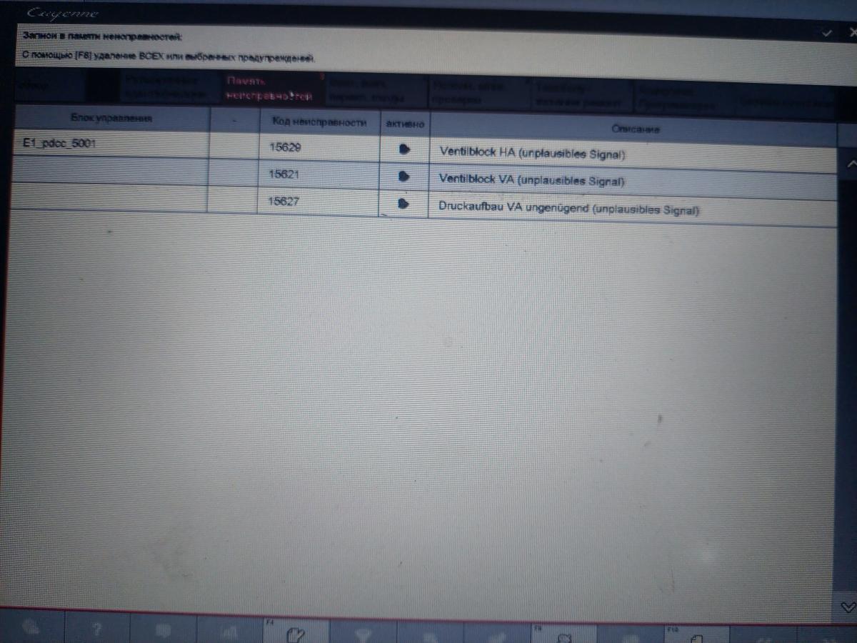

Вот что диагностика сегодня показала.

Версия блока 9526.
уже новые ошибки 15621,15627,15628,15629.- после дня езды.
15647,15645,15636-после попытки провести испытания исполнительных элементов.
так же пишет: установка низкого параметра невозможна.

Сообщение от Pashha Посмотреть сообщение
Версия блока 9526.
Установить новый блок управления 95561806804
