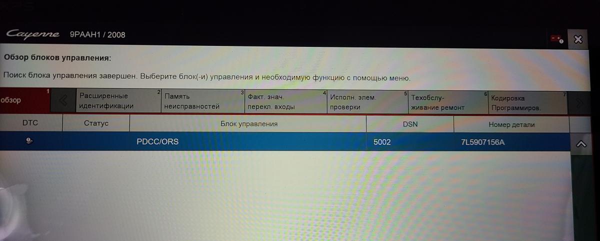

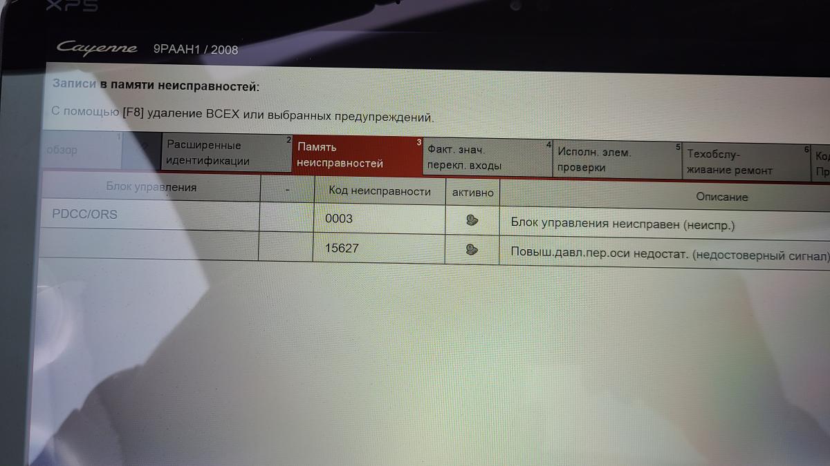

подскажите, пожалуйста, в блоке PDCC висят такие ошибки. Проявляется эта проблема так: иногда при резких поворотах, загорается красная ошибка по шасси, по перезапуске она исчезает и проблема исчезает на 2-3 недели. В основном происходит на холодную.

11.10.2023, 13:46   #5
Сообщение от CayenneSPB Посмотреть сообщение
Владимир, здравствуйте!
Какой номер ПО блока управления PDCC?

11.10.2023, 15:26   #7
Приложил фото
Проверил по номеру детали. Номера софта нет на фото.
В общем блок управления требуется заменить на основании установленного в нем старого софта

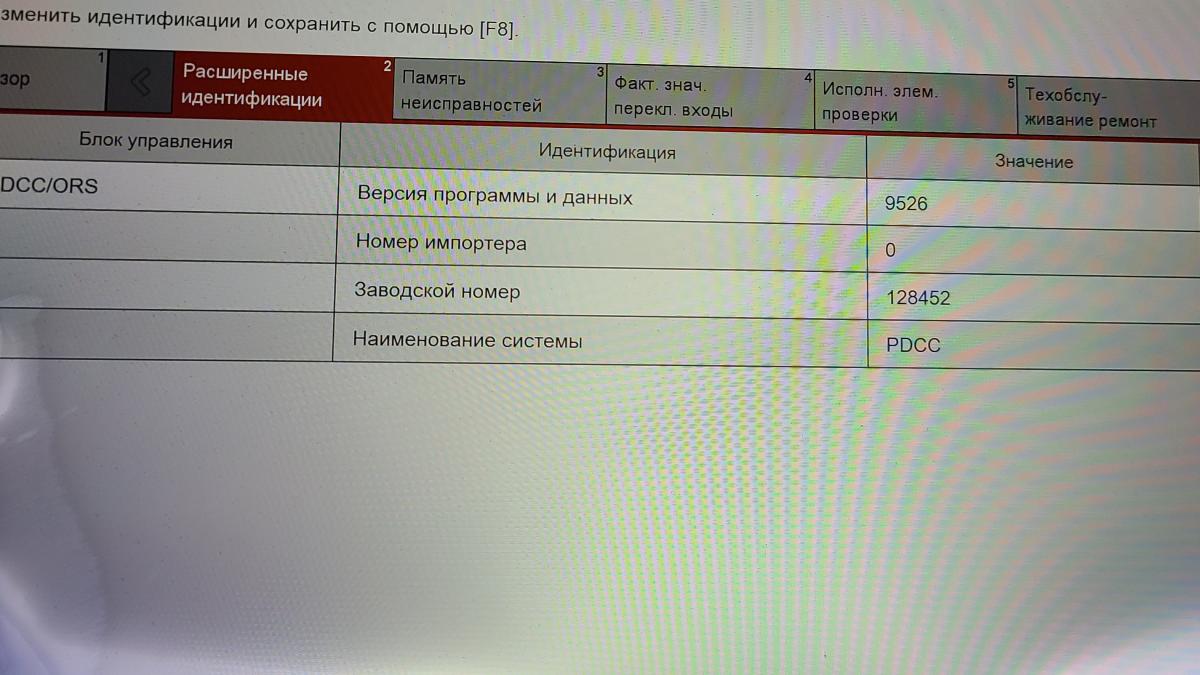

11.10.2023, 15:35   #8
CayenneSPB
Вот здесь номер софта?
Т.е. я меняю свой блок на блок с этим же номером и этим же софтом?
Вторая ошибка из-за этого?

11.10.2023, 15:52   #9
Верно
если версия 9225 или 9526 или 9727 блок управления нужно заменить
Нет конечно. Блок управления подбираете под свой VIN в программе запасных частей (PET)
После замены блока управления уже можно диагностировать и после тестов высокого и низкого давления, говорить утвердительно
