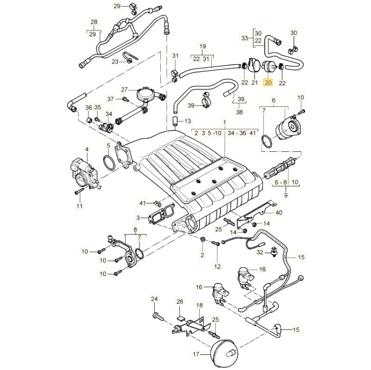

можете пожалуйста показать этот клапан , где стоит?
клапан вентиляции топливного бака?

Да именно он

Да именно он
https://forum.cayservice.ru/showthre...206#post165206
