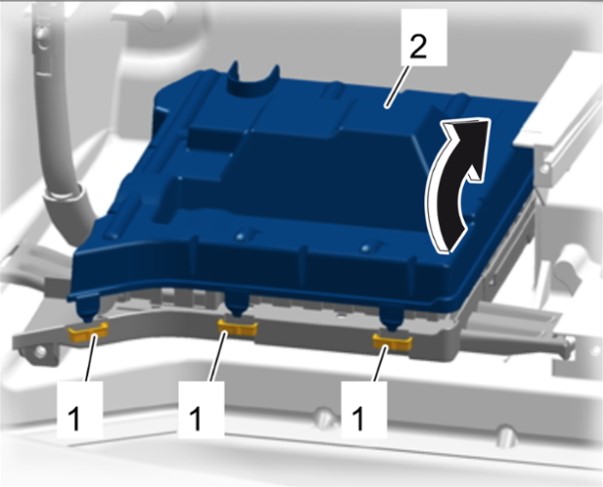

5 Отвернуть и снять 4 крепежных винта на дне АКБ.
6 Разблокировать три зажима -1- на основном блоке предохранителей -2- и открыть основной блок предохранителей.

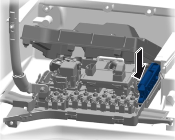

7 Отсоединить главный выключатель -1--A- и переместить его вниз -B- .

28.11.2023, 22:26   #3
8 Вставить главный выключатель.

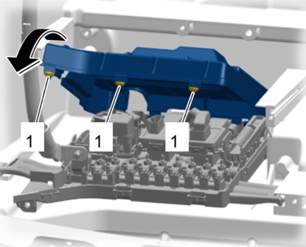

28.11.2023, 22:27   #4
9 Закрыть основной блок предохранителей. Следить за тем, чтобы три зажима -1- ощутимо защелкнулись.
