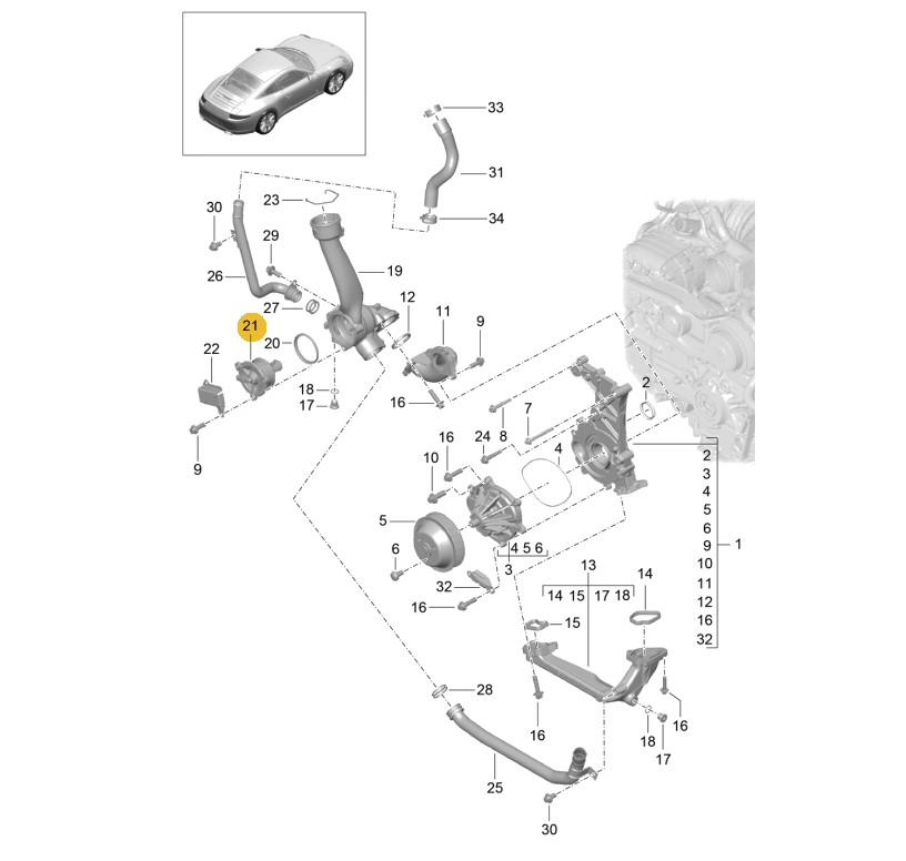

А можно номер термостата на эту тачку... ошибка по нему выскакивает, типа подклинивает
20.05.2020, 14:49   #5
Сообщение от Jheka Посмотреть сообщение
Владимир прив)
9A712111000 Термостат
