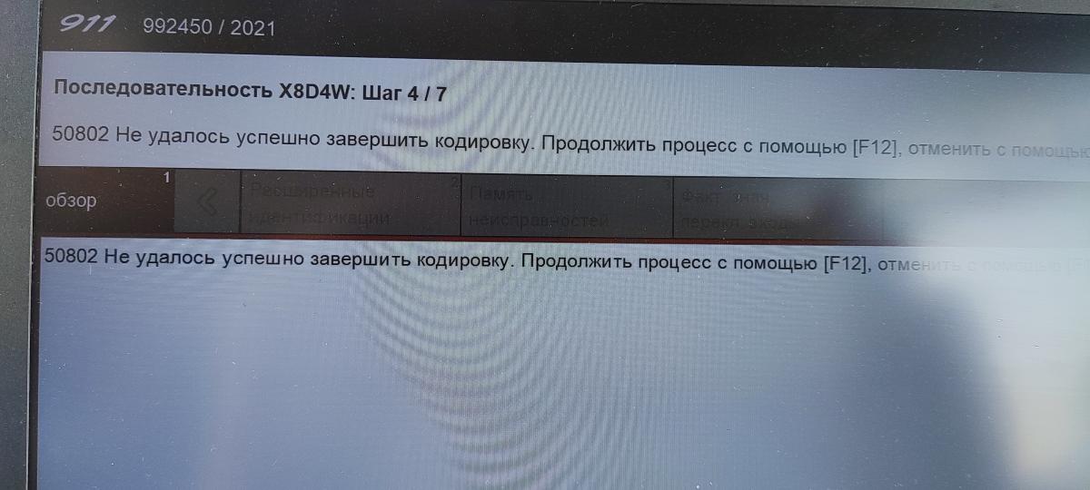

.....Не обновляется, прикрепил отчёт пивиса

Обесточить автомобиль на 40 минут и заново провести процедуру
