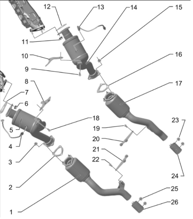

Диагностика катализатора посредством определения способности к аккумулированию кислорода
03.07.2023, 22:19   #4
Обзор: катализатор
1 Левый предварительный глушитель
2 Уплотнение
3 Гайка
4 Лямбда-зонд 2 после катализатора
5 Катализатор ряда 2 (слева)
6 Гайка
7 Уплотнение
8 Упор левого катализатора
9 Винт
10 Упор правого катализатора
11 Гайка
12 Уплотнение
13 Лямбда-зонд после катализатора
14 Катализатор ряда 1 (справа)
15 Гайка
16 Уплотнение
17 Правый предварительный глушитель
18 Винт
19 Винт
20 Упор для правого предварительного глушителя
21 Упор для левого предварительного глушителя
22 Винт
23 Гайка
24 Зажимная втулка справа
25 Зажимная втулка слева
26 Гайка
