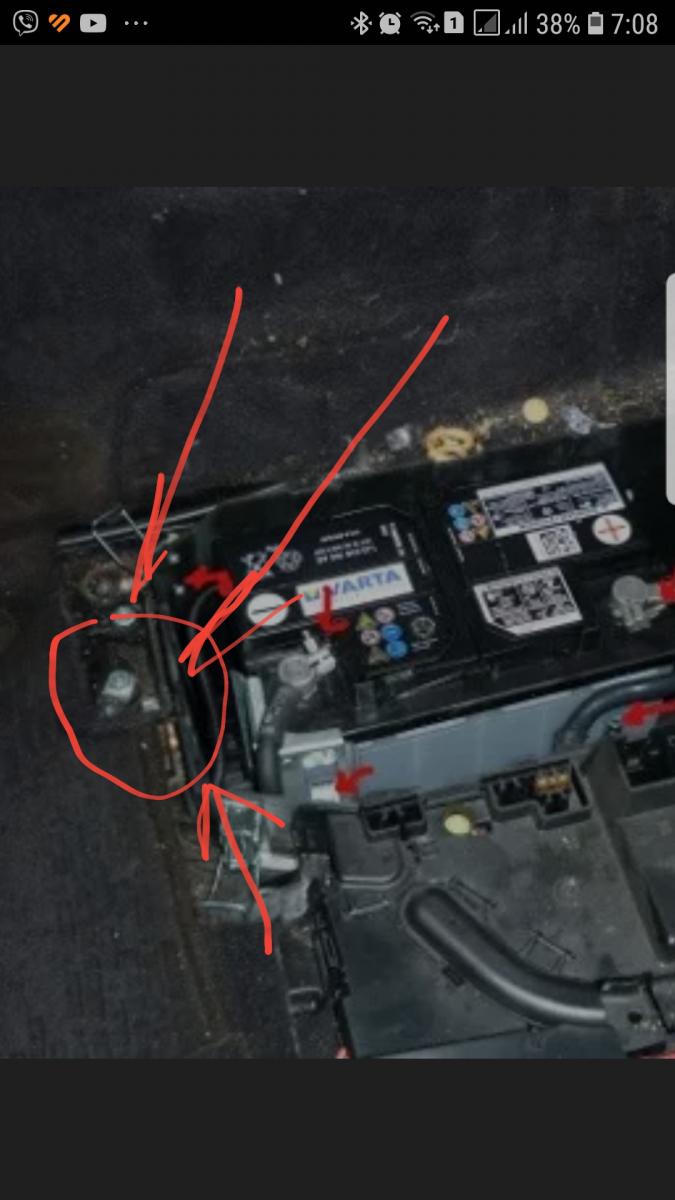

При проверке тестером блоков по контактам , снимать "-" клемму в районе правой ноги водительского сидения??
