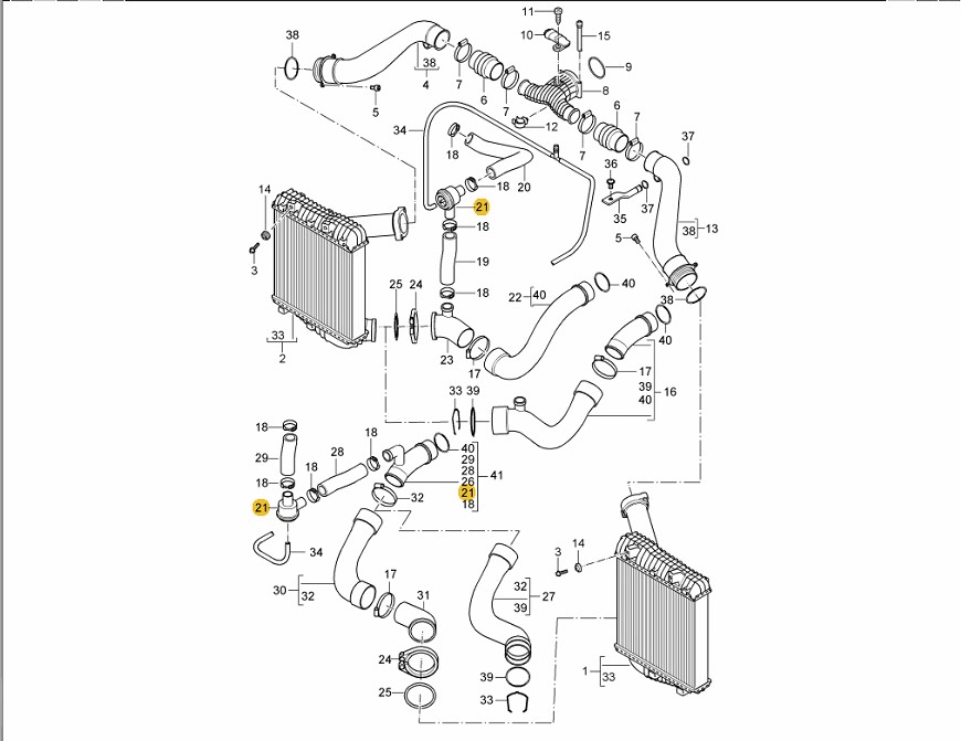

3 Проверить клапаны циркуляции принудительного холостого хода
Владимир, подскажите что за клапаны? есть код найти на схеме? 955 Турбо
25.02.2024, 16:25   #4
Сообщение от makima Посмотреть сообщение
95511071001 отключающий клапан
