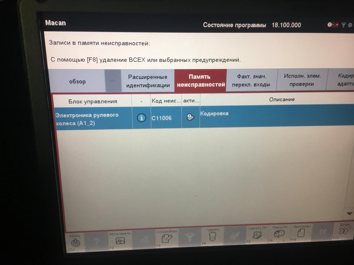

Весит такая ошибка, и никак не уходит, пробовал и кодировать, и программировать блок, эффекта нет, ошибка остается и она активная. Касета витых пружин меняли на новую, рулевую рейку на Б/у, собственно все работает но ошибка есть. И аирбэг в руле еще не стоит. Какие мысли будут, куда копать?!

Сообщение от Vitamin701 Посмотреть сообщение
После замены блока управления электроники рулевого колеса его необходимо заново запрограммировать для автомобиля с помощью тестера PIWIS.
информация
В автомобилях, оснащенных многофункциональным рулевым колесом, после замены блока управления электроники рулевого колеса необходимо выполнить активацию функции.
Какой VIN машины?
информация
В автомобилях, оснащенных подогревом рулевого колеса, многофункциональным рулевым колесом, круиз-контролем или бортовым компьютером, после замены блока управления электроники рулевого колеса необходимо выполнить активацию функций.
Функции все активированы?
Обогрев рулевого колеса
Круиз-контроль
23.03.2018, 23:11   #4
Vitamin701
Нет, ничего не активировал еще. Вин WP1ZZZ95ZGLB49941
24.03.2018, 00:20   #5
Как проведёте активации, ошибка должна уйти.
24.03.2018, 10:15   #6
Vitamin701
Глупый вопрос, эти коды откуда берутся? По вину считаются?
24.03.2018, 10:34   #7
В закрытой онлайн базе (PPN) находятся
24.03.2018, 11:12   #8
Vitamin701
Спасибо, сейчас глянут...
24.03.2018, 20:00   #9
Vitamin701
Спасибо, все заработало!
