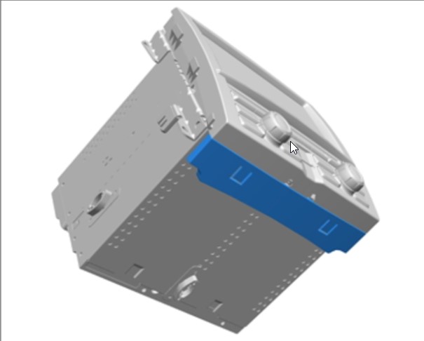

Если PCM меняется, то необходимо отщелкнуть накладку на “старом” PCM и снова защелкнуть ее на “новом” PCM.
Название: Отщелкивание и защелкивание накладки PCM.jpg
