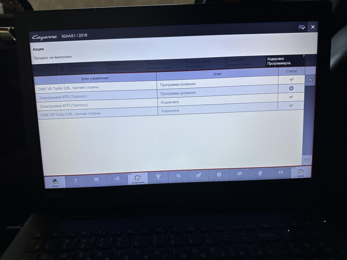

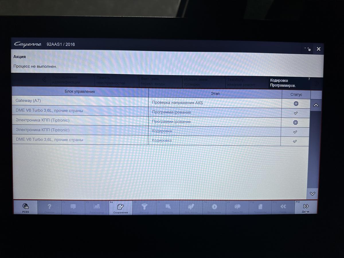

27.04.2023, 16:53   #5
Masato013
Владимир, приветствую!
Не удается завершить.
Возможно не хватает напряжения зарядки, склоняюсь к этому.
Скажите свое мнение)

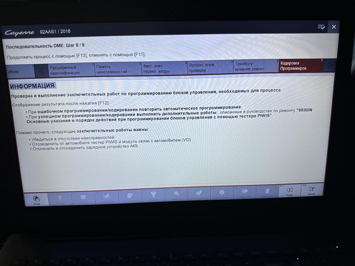

27.04.2023, 19:04   #6
Сообщение от Masato013 Посмотреть сообщение
Так об этом же PIWIS говорит. На фото то что не выполнены условия. Делайте строго по документу, тогда проблем не будет
28.04.2023, 10:25   #7
Masato013
А подскажите как дать напряжение в сети больше 13v?
Я любой зарядкой подключаюсь под капот но напряжение не получаю больше чем 12.5

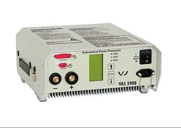

29.04.2023, 10:42   #8
Зарядное устройство АКБ с номинальным током минимум 40A , например, VAS 5907 - Зарядное устройство АКБ 45 А
Название: Зарядное устройство.jpg
29.04.2023, 11:39   #9
Masato013
А с минимальным током 50А тоже можно?
Вот такое устройство могу использовать?
Quattro Elementi Tech Boost 420

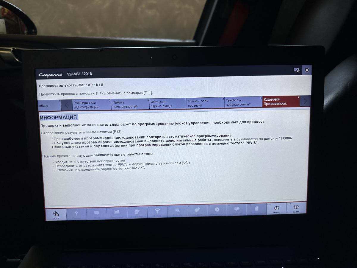

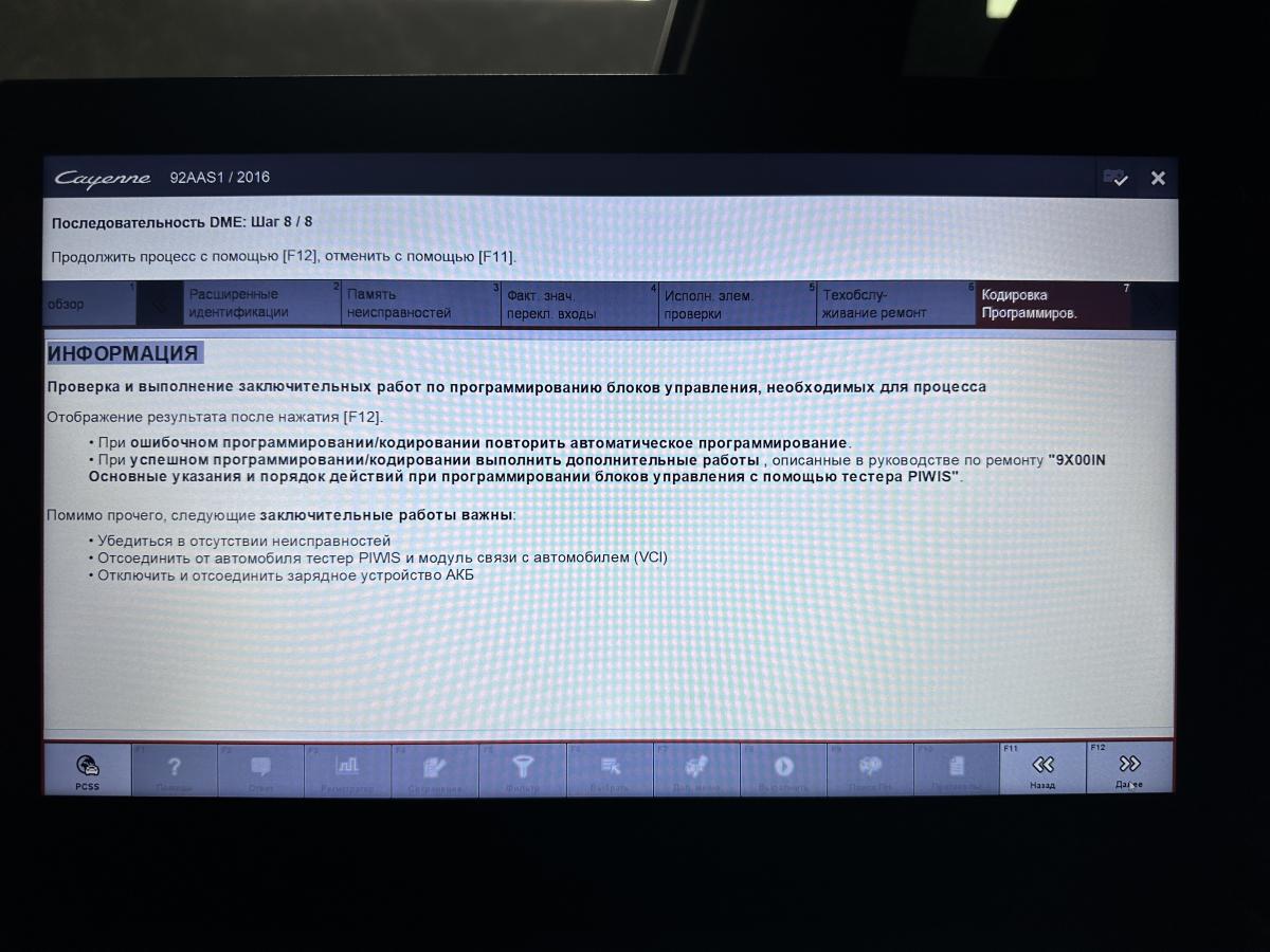

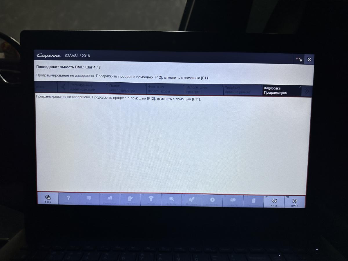

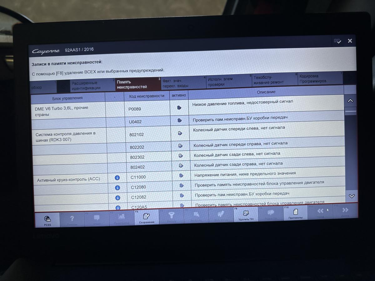

29.04.2023, 13:32   #10
Masato013
Вроде дошло до конца, но выдает вот это.
Как лечить?
