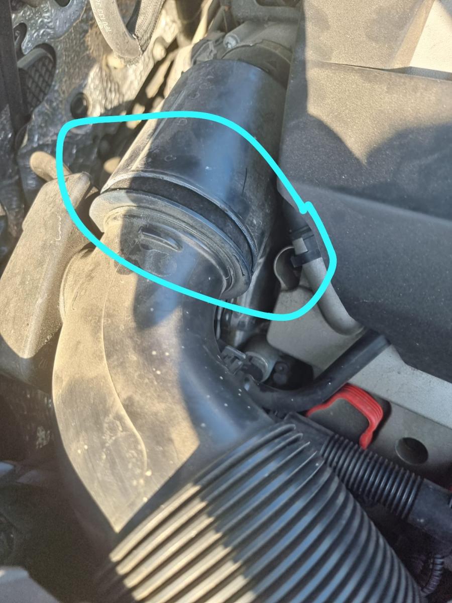

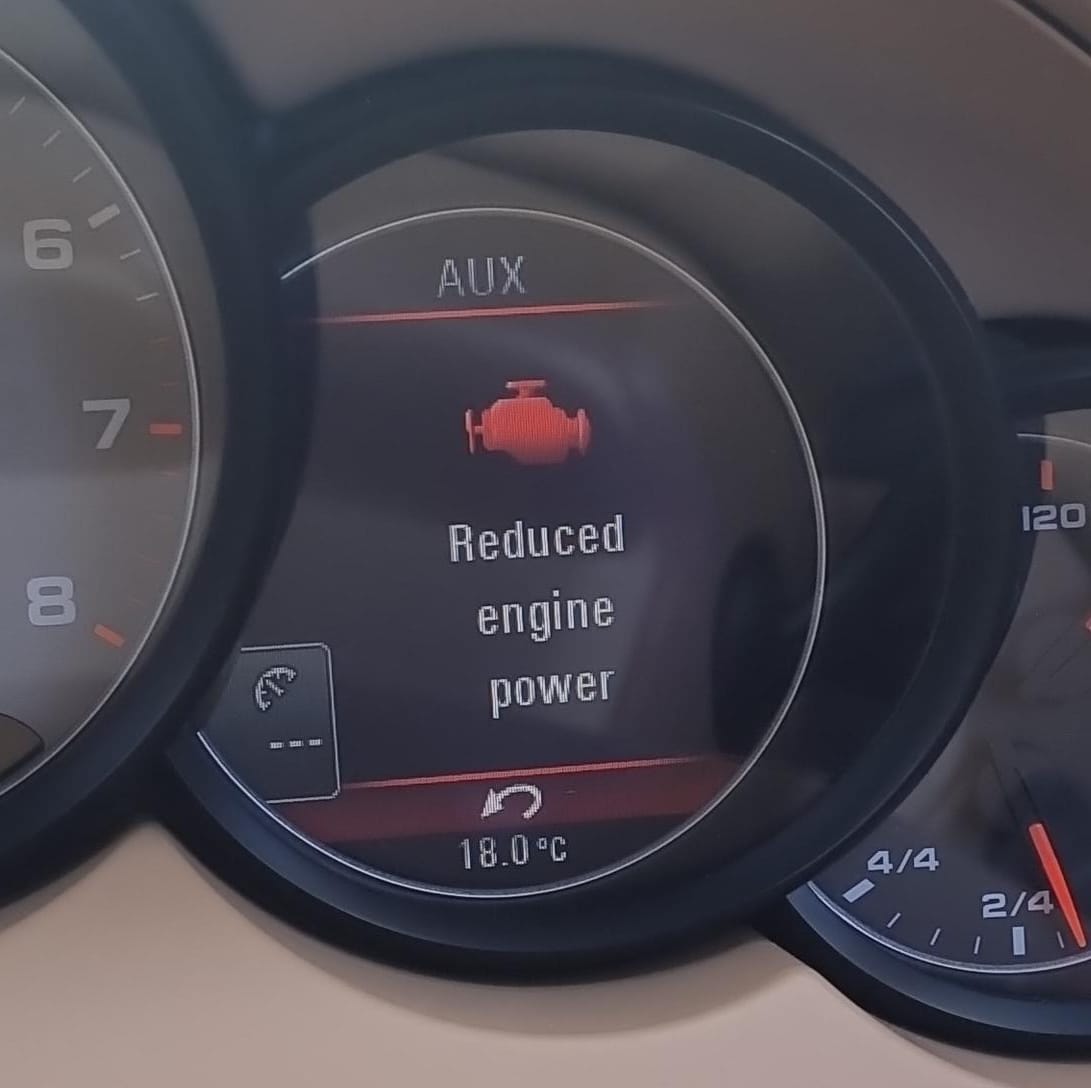

Уважаемый Владимир, здравствуйте!
Машина при трогании на перекрестке выбросила красную ошибку Reduced engine power
За пару километров до дома стала глохнуть и еле ехать.
Очень прошу просмотреть прикрепленное фото, так ведь не должно быть?')
VIN: WP1ZZZ92ZBLA90153 пробег 207000 км

21.12.2022, 12:11   #2
Сообщение от mikecay Посмотреть сообщение
Уменьшена мощность двигателя
Нет конечно. Работайте по документам
Не дилер, а просто сервис по порше говорит, что однозначно скидывать мотор, мол, после последней замены масла он шумновато работал, значит точно цепь менять.
Так все к этому и ведет.
Только разгерметизацию в системе впуска для начала нужно найти, из-за которой присутствует ошибка и снижение мощности. Система впуска опрессовывалась?
Владимир, там не было снижения мощности, все произошло молниеносно: я тронулся на круге на 1/4 бака после 10 км неспешной езды, машина выбросила, ошибку, задергалась и совсем перестала ехать через пару минут езды
Это и есть потеря мощности. Об этом говорит индикатор на комбинации приборов и соответствующая ошибка.
А есть вероятность, что там фарш и гнутые клапана?
Маловероятно. Начните с опрессовки системы впуска

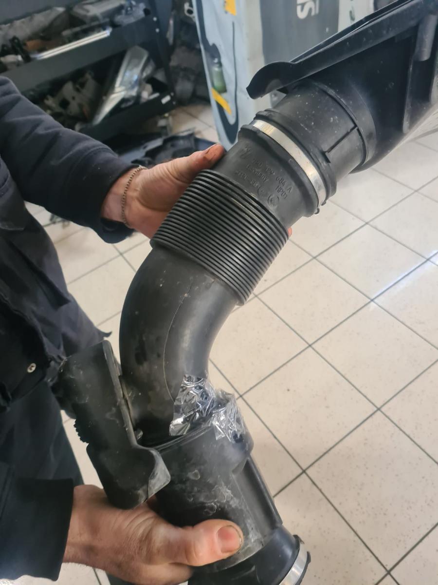

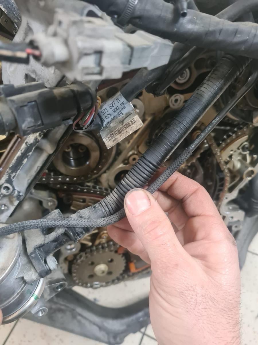

Владимир, добрый вечер!
Вот, спустя три месяца, мне вернули машину:)
Поменяли цепи и нашли две дырявые трубки, фото прикрепил
На следующий день через 100 км опять чек!
P000C Intake camshaft position sensor A, bank 2 - slow response

06.03.2023, 10:42   #8
https://forum.cayservice.ru/showthre...538#post158538
07.03.2023, 20:01   #9
mikecay
Владимир, спасибо!
Сброс ошибки показал, что она вернулась через 10 км при подъёме в гору на малом ходу на практически холодной машине (у нас воздух +20)
Кроме того блок управления двигателем выдал еще ошибку P0021
Ввиду того, что за ремонт были уплачены значительные деньги, сегодня машину заберут обратно в сервис
Как-то не верится в их заявления, что наверняка это просто проводок какой-то:)
07.03.2023, 20:33   #10
https://forum.cayservice.ru/showthre...583#post158583
Конечно это не проводок...
