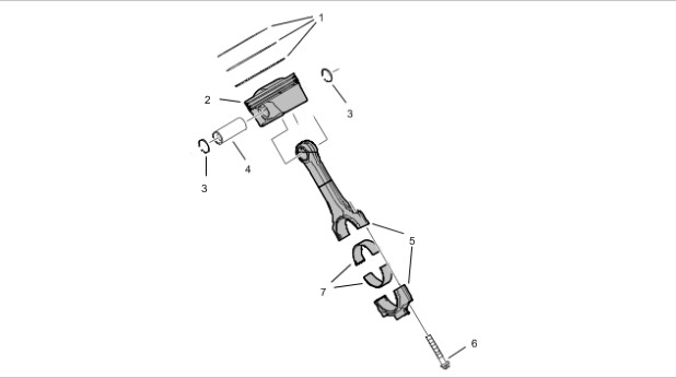

Добрый вечер! Подскажите моменты затяжки шатунов и коренных шеек коленвала. WP1ZZZ9PZ8LA75753

1 Комплект поршневых колец; смазать моторным маслом; TOP-маркировкой вверх, маслосъемное кольцо низ.
2 Поршни в атмосферном двигателе и двигателе Turbo различны, полость камеры сгорания к центру двигателя лев. и прав. Различны, стрелка направления движения – по направлению движения
3 Стопорное кольцо поршневого пальца (положение на 6 часов или 11 часов)
4 Поршневой палец, смазать
5 Шатун
6 Шатунный болт; заменить, затягивание в пластической среде; смазать болт Момент затяжки 8 Nm + 2 NmМомент затяжки 20 Nm Момент затяжки 40 Nm Угол затяжки 90 °
7 Вкладыш шатунного подшипника, смазать моторным маслом
Название: Поршень, шатун.jpg
