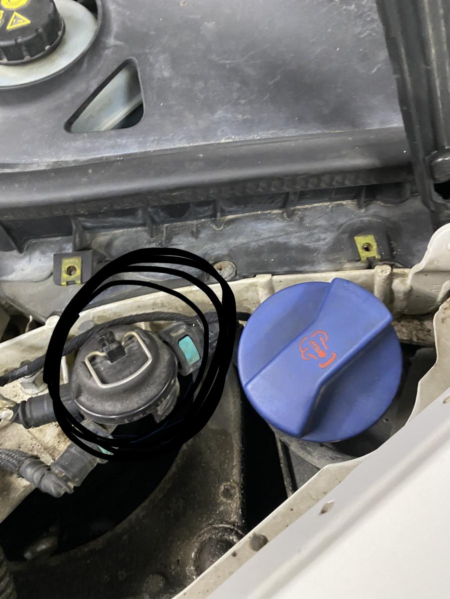

Подскажите пожалуйста в каком положение должен быть этот клапан,бывает он в приподнятом положении и патрубки сильно твердые,откручу немного крышку ,клапан опускается и патрубки нормальными становятся

Его без надобности трогать не нужно. Он для сервисных работ для удаления воздуха из системы охлаждения двигателя

Его и не трогаю,после замены помпы заметил что патрубки твердые у видел что он приподнят,открутил немного крышку давление немного скинуло и он опустился,вот поэтому и спросил в каком должен быть положение
