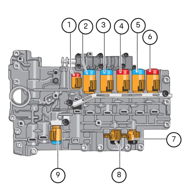

Обзор золотниковой коробки
ИНФОРМАЦИЯ
Золотниковая коробка, также называемая гидравлическим блоком управления или мехатроникой, может быть заменена только единым узлом. Если компоненты (например, клапаны регулировки давления или датчик температуры трансмиссионного масла) внутри золотниковой коробки неисправны, необходимо заменить всю золотниковую коробку.
Обзор компонентов в золотниковой коробке
1 Клапан регулировки давления 1 (основное давление)
2 Клапан регулировки давления 3 (муфта K1)
3 Клапан регулировки давления 6 (муфта K4)
4 Клапан регулировки давления 4 (муфта K2)
5 Клапан регулировки давления 2 (тормозной механизм B1)
6 Клапан регулировки давления 5 (муфта K3)
7 Переключающий клапан 2
8 Переключающий клапан 1
9 Клапан регулировки давления 7 (муфта блокировки гидротрансформатора)
Название: Обзор компонентов в золотниковой коробке.jpg
