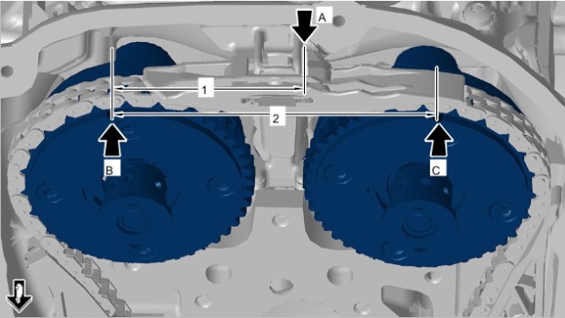

Проверить фазы газораспределения распредвалов.
С помощью калибра измерьте расстояние -1- между кромкой -стрелка A- и меткой на распредвале выпускных клапанов -стрелки B- .
При этом следить за тем, чтобы измерение выполнялось параллельно цепи ГРМ во избежание недостоверных показаний.
Сравнить измеренное значение с номинальным.
Контрольное значение (минимум) 74 mm
Контрольное значение (максимум) 77 mm
Если измеренное значение входит в пределы номинального значения: измерить расстояние -1- . В противном случае: отрегулировать фазы газораспределения распредвалов.
С помощью калибра измерьте расстояние -2- между меткой на распредвале выпускных клапанов -стрелка B- и меткой на распредвале впускных клапанов -стрелка C- .
Контрольное значение (минимум) 124 mm
Контрольное значение (максимум) 127 mm
Если измеренное значение входит в пределы номинального значения: Фазы газораспределения в норме. Снять индикатор часового типа и специнструмент.
Если измеренное значение не входит в пределы номинального значения: отрегулировать фазы газораспределения распредвалов.
