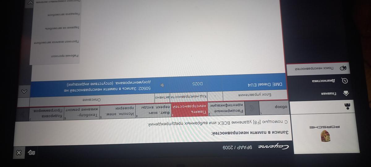

Владимир, добрый день! Считывает ошибку D025, неактивная. PIWIS не расшифровывает. Что может быть?

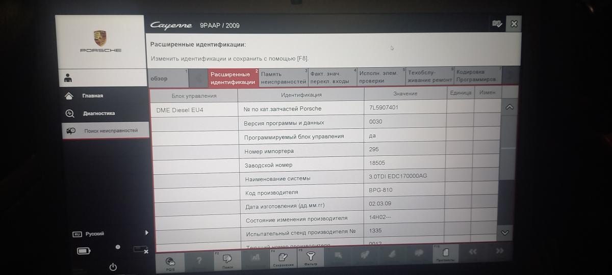

Фото прилагаю, с телефона не разобрался, как сразу добавить файлы.

Предыстория следующая, вин WP1ZZZ9PZ9LA22450. Завод дизеля при минус 31, моргает свеча накала. Работа двигателя и догревателя ровная. Через 10 мин заглушил, перезапустил, никаких ошибок/индикаций. Далее поездка около 700км, за бортом минус 18. По трассе при резком ускорении (кик-даун), 2 случая, когда моргает лампа накала свечей, при этом обороты не более 2тыс. оборотов, тяги нет, ощущение, что турбина не работает. При остановке/перезапуске/все ОК. В городском режиме уже 2 недели все ОК. Вчера подключили пивис, выдал данную ошибку!!!
Добавлено через 9 минут
Уточнение - экологии нет, сажевый вырезан, егр отключен, ошибок нет.

Тогда видимо что-то с ПО блока управления двигателя

Возможно ли перезалить ПО?
Конечно можно через PIWIS все сделать. Процедура штатная. Главное чтобы по двигателю ничего не было отключено по экологии и не "заколхожено" ранее
