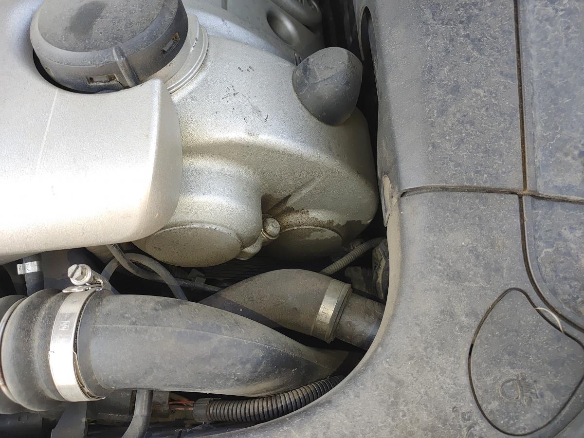

Владимир, спасибо за ответы. С тем что на фото можно продолжать ездить?..

Сообщение от CATAHA666 Посмотреть сообщение
Можно, только за уровнем следить моторного масла

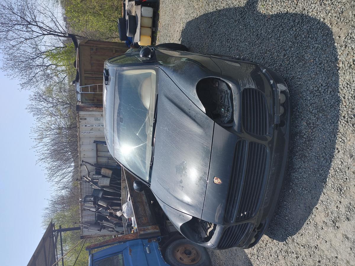

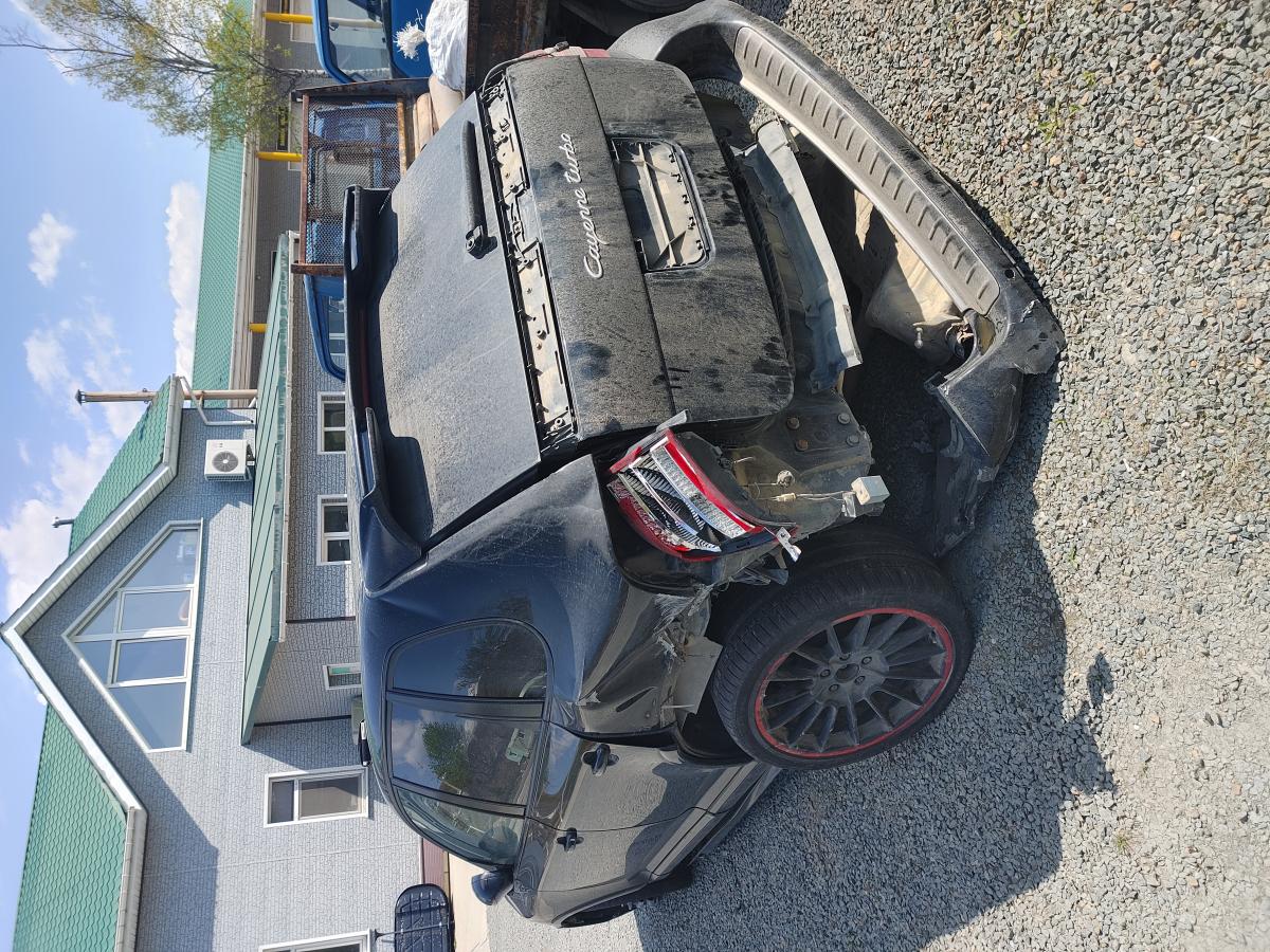

Владимир, извините за назойливость, но помню ехал
По трассе в те дни и было облако мощное дыма с синим оттенком после агрессивного разгона. Катализаторов нет. Начитался форума и сейчас паранойя насчёт задиров, при ударе в бок мог двигатель как то пострадать? Фото машины после ДТП прилагаю.. на скорости естественно удар был, машина ушла в режим аварии.. Завелась когда скинули.
