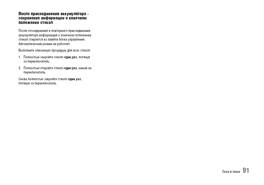

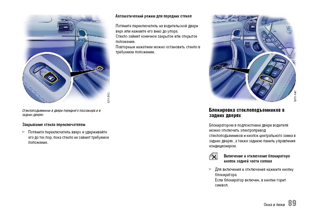

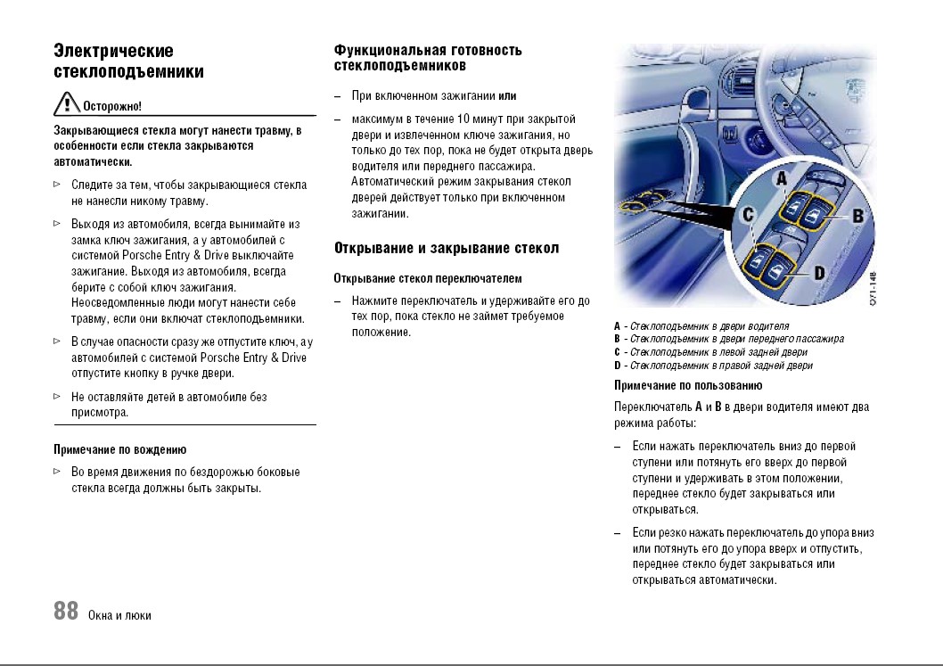

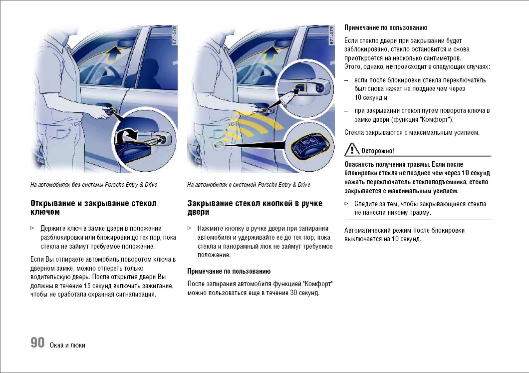

Извиняюсь, подскажите пожалуйста, не могу ни где найти инфу.
Знаю точно что функция комфортного закрытия окон и люка с брелка должна быть на автомобилях 2007 года, посколько звонил коллеге (у него тоже кайен 957 с безключеваым) и он проверял.
На моей машине эта функция не работает. Работает только с кнопки на двери и личинке двери.
Так же еще вопрос, не работают задние стекла на автоматическое поднятие и опускание стекла. Обучать пытался, не помогает.
ID:	62264   Нажмите на изображение для увеличения
ID:	62265   Нажмите на изображение для увеличения
ID:	62266   Нажмите на изображение для увеличения
