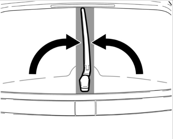

1 Включить зажигание, включить стеклоочиститель заднего стекла и когда стеклоочиститель будет расположен вертикально, выключить зажигание. Стеклоочиститель должен остаться в вертикальном положении.
Название: Положение стеклоочистителя заднего стекла.jpg

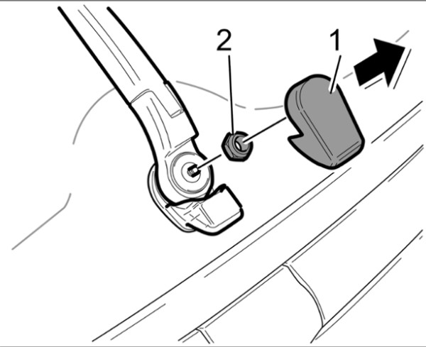

2 Крышку -1- расклипсовать сбоку и снять.
3 Открутить крепежную гайку -2-.
Название: Откручивание гайки.jpg

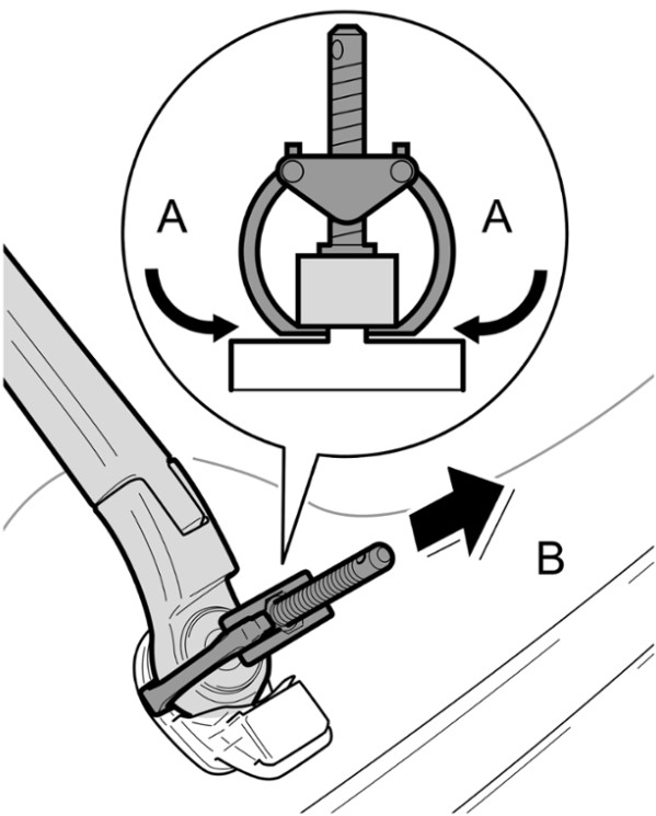

4 С помощью Nr.99 - съемника полюсных клемм 60 x 40 снять рычаг стеклоочистителя с тяги привода и извлечь рычаг.
Название: Демонтаж рычага стеклоочистителя.jpg

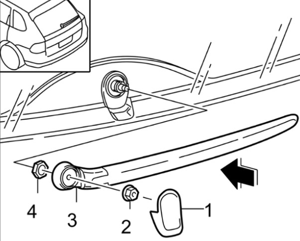

Монтаж рычага очистителя заднего стекла
1 Включить зажигание и путем подачи однократного сигнала управления привести двигатель очистителя заднего стекла в конечное положение.
2 Выключить зажигание.
3 Установить поводок стеклоочистителя -3- и крепежную гайку -2- затянуть. Момент затяжки 12 Nm
Информация
Перед монтажом заглушки проверить целостность фиксирующих выступов. В случае сомнения в исправности или при повреждении заменить заглушку.
4 Установить заглушку -1- и прижать до ощутимой фиксации.
Название: Монтаж креплений очистителя заднего стекла.jpg
