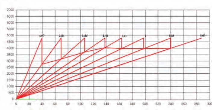

Может есть схема переключения передач, по скоростям, чтобы мы проверили
Коробка передач Tiptronic S имеет следующие характеристики:
2 дополнительные передачи в качестве ускоряющей передачи (в сравнении с 6-ступенчатой коробкой передач)
Автоматическая функция старт-стоп
Система управления температурой
Оптимизированное время реакции и переключения
Существенная экономия топлива благодаря новой 8-ступенчатой коробке передач без ущерба для ходовых качеств по сравнению со своим предшественником делает возможным увеличение передаточного отношения.
Мощные двигатели моделей Cayenne с высокими крутящими моментами предлагают наилучшие условия для создания оптимальной конструкции новой коробки передач. Благодаря этому можно в полной мере использовать увеличенное на 20 % передаточное отношение, чтобы реализовать 2 дополнительные передачи в качестве так называемых ускоряющих передач.
Эти 2 дополнительные передачи помогают достичь большого передаточного отношения коробки передач со следующими преимуществами:
Низкая частота вращения в большом скоростном диапазоне для экономии топлива и низкий уровень шума
Хорошие характеристики трогания и достаточный запас тяговой силы на 1-й передаче для превосходных результатов подъемной и тяговой мощности
Оптимизированные программы переключения для идеального диапазона частоты вращения в зависимости от необходимого момента двигателя
Благодаря увеличенному по сравнению с 6-ступенчатой коробкой передач общему передаточному отношению появилась возможность всегда поддерживать двигатель в оптимальном рабочем диапазоне. На 7-й и 8-й передаче частота вращения снижается соответственно на 20 %, что существенно способствует снижению расхода топлива в особенности на длинных участках автомагистрали. При использовании новой 8-ступенчатой коробки передач Tiptronic S для достижения оптимальных стартовых характеристик процесс трогания происходит всегда на первой передаче. Максимальная скорость достигается при этом на 6-й передаче.
