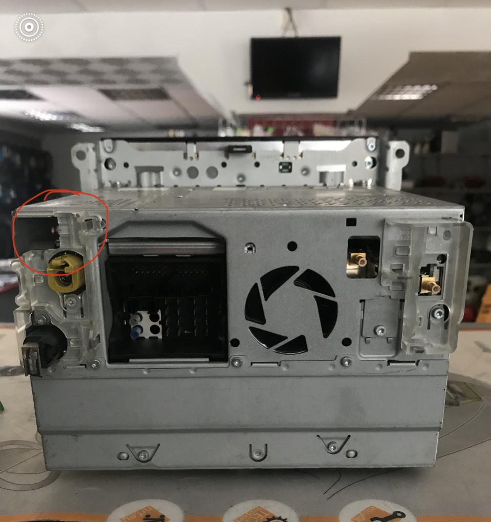

08.12.2021, 23:24   #3
egoistxxx
Владимир добрый вечер, у новой магнитолы нету сереневого разъёма в углу, я правильно понимаю что он отвечает за телефон в подлокотнике и магнитола заработает и без него?
09.12.2021, 14:00   #4
Сообщение от egoistxxx Посмотреть сообщение
Делайте лучше фото
09.12.2021, 14:50   #5
egoistxxx
вот я обвёл у меня там тоже выход
09.12.2021, 21:40   #6
Это блок управления телефонным модулем в самом головном устройстве. Т.е. есть возможность пользоваться отдельной SIM картой и управлять на магнитоле как обычном телефоном
Да

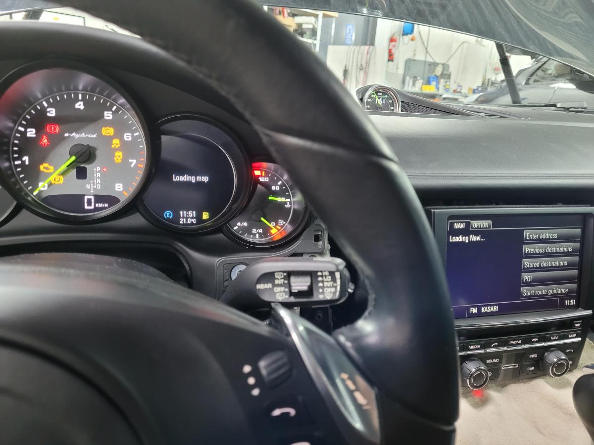

18.10.2022, 10:20   #7
keban
Здравствуйте.
Нужна помощь по замене головы.
Поставил новую. Экран молчит.
Сделал автоконфигурацию (не помню точно название), ввел коды.
Ошибок нет. Но и не работает ничего!
Экран черный и тишина.
Что не так делаю?
Может есть хелп?
18.10.2022, 20:35   #8
Сообщение от keban Посмотреть сообщение
Здравствуйте.
Добрый вечер
Для какого автомобиля?
Не забывайте VIN
Какой номер детали?
Что не так делаю?
Сделать передачу нужно
19.10.2022, 10:30   #9
keban
Не забывайте VIN
PORSCHE PANAMERA 3.0 S E-Hybrid 2014
WP0ZZZ97ZEL040104
PCM 3.1 меняю. Все как в заголовке)))
По итогу мультимарочником сделал онлайн кодирование. Голова ожила.
Редко пивис достаю, не умею им работать.
Если подскажете, буду благодарен)))
Теперь вопрос, что дальше делать?
Диски с картами искать?
19.10.2022, 10:32   #10
keban
Что значит сделать передачу?
замена, карта, магнитола, экран
