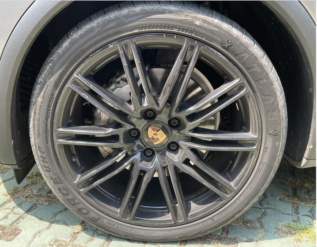

Добрый день,
подобные темы видел, но не нашел решение.
Авто Porsche Cayenne S дизель 4.2 2013 год
VIN:WP1AH2929DLA96498
при скорости примерно с 90 км/ч появляется вибрация на руле и при скорости 130 км/ч вибрация не пропадает а как бы становится меньше ощущаться но четко чувствуется что она никуда не делась. просто с увеличением скорости вибрация как бы нивелируется что ли.
балансировку колес делал. эффекта не дало.
при торможении вибрация не усиливается.
недавно были заменены все тормозные диски и тормозные колодки (не оригинал) так как родные диски были прям сточены.
резина стоит таиландская ATLAS. 295/35R21 107Y
авто было куплено недавно, резина уже стояла.
подскажите пожалуйста может кто сталкивался с такой проблемой.
как лечили?
делал диагностику у официального дистрибьютера ходовой части.
сказали что ходовая в норме, замен - ремонта не требуется.
официальных сервисов многого но все они никакие.
обращался в сервисы по поводу ступа подвески на небольших скоростях, не нашли причину. но стук был явно и отчетливо слышен даже пассажирам.
говорят если что то сломается то это станет видно, вот тогда и починим.
на этом ресурсе подсказали в чем может быть причина и здесь же помогли с парт номерами запчастей.
запчасти были заказаны из Германии.
на днях меняли какую то трубку от кондиционера и я рассказал о вибрации, дилер сказал что какое то колесо было не так или не до конца закручено что ли но проблема не решена до сих пор.
НО, о чудо!
пропал стук в подвеске!? но запчасти уже были заказаны и будут ждать своего часа.
Возвращаясь к вибрации.
может дело в резине? может резина гамно? все таки таиланд не далеко от китая ушел по качеству или я ошибаюсь
Название: Снимок экрана 2022-05-23 в 14.52.03.jpg
23.05.2022, 10:01   #2
korus
если менять резину, какие шины рекомендуются производителем?
марки ,модели,размеры.
мои диски на фото
всем заранее спасибо!
24.05.2022, 21:48   #3
Сообщение от korus Посмотреть сообщение
Добрый вечер
как лечили?
Проблема как правило только в колесах. Резина или диски колесные проблемные. Лечится путем установки оригинальных колесных дисков и омологированной Porsche резины 4-х колес
295/35 R 21 107Y XL
Michelin Latitude Sport N1 (Inside/Outside)
или
Michelin Latitude Sport 3 N1 (Inside/Outside)

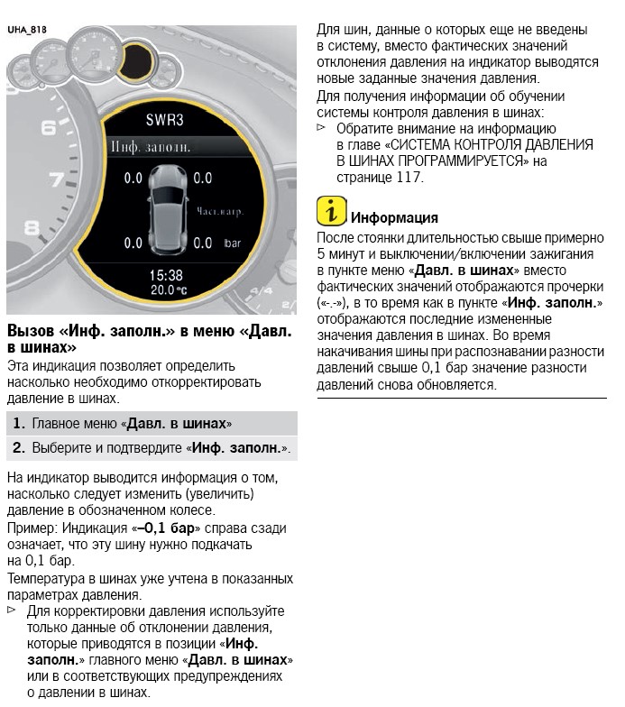

30.05.2022, 16:31   #7
korus
7K3 F Система контроля давления воздуха в шинах (TMS)
эта опция входит в комплектацию моего авто.
это они? датчики давления в колесах?
у меня на панели выходит картинка авто с колесами и если не ошибаюсь на все колеса показывает то ли 2.7 то ли 2.8
завтра проверю, сделаю фото
"меню отклонения давления"- где оно находится?
30.05.2022, 16:44   #8
Верно
Во вложении...
