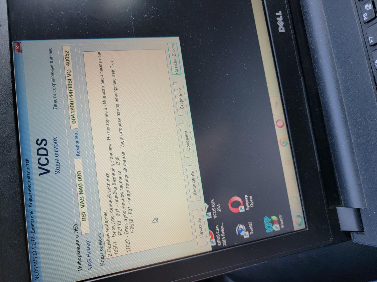

Доброго времени суток, имею в пользовании каен (свапнутый) акпп осталась штатная.
Интересует алгоритм работы акпп (какие входные сигналы нужны для полноценной работы акпп?)
На данный момент переключается полноценно только в типтронике. В режиме drive начала переключаться когда висели ошибки 18551 и 17022
