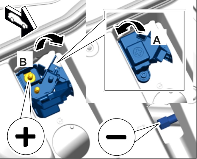

Если АКБ разряжена, то для запуска двигателя или подачи электропитания можно воспользоваться АКБ другого автомобиля.
Обе АКБ должны располагать напряжением в 12 В.
Емкость (Ач) АКБ другого автомобиля не должна быть намного ниже емкости разряженной АКБ.
Проложить кабель питания от внешнего источника таким образом, чтобы исключить его контакт с вращающимися элементами в моторном отсеке.
Между автомобилями не должно быть контакта.
Разряженная АКБ должна быть надлежащим образом подсоединена к бортовой сети.
1. Снять крышку с выводов для запуска двигателя от внешнего источника.
2. Откинуть защитную крышку на плюсовом полюсе приспособления для питания от внешнего источника -+- .
3. Подключить плюсовой кабель сначала к плюсовому полюсу приспособления для питания от внешнего источника -+- , затем к плюсовому полюсу отдающей ток АКБ.
4. Минусовой кабель подключить сначала к минусовому полюсу отдающей ток АКБ, а затем к точке соединения массы приспособления для питания от внешнего источника --- .
5. На питающем автомобиле необходимо повысить частоту вращения двигателя.
6. Запустить двигатель. Попытка запуска двигателя с питанием от внешнего источника не должна длиться дольше 15 секунд; после неудавшейся попытки следует сделать паузу не менее минуты.
7. При работающем двигателе отсоединить оба кабеля питания от внешнего источника, действуя в обратной последовательности.
8. Закрыть защитную крышку.
9. Установить крышку.
