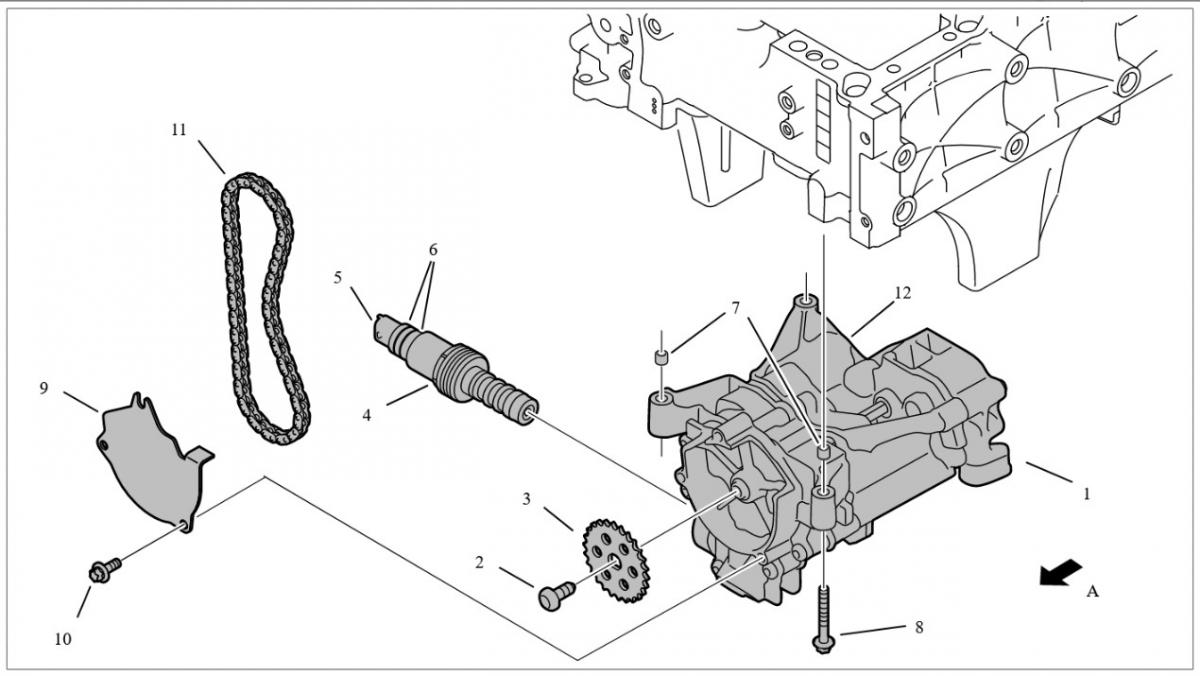

02.04.2024, 12:54   #4
Масляный насос M48 (на рисунке Turbo)
1 Масляный насос с элементом откачки масла (на рисунке Turbo)
2 Болт M8 x 22
3 Звездочка масляного насоса
4 Накидной болт M36 x 1,5 x 12
5 Электромагнитный клапан
6 Уплотнительное кольцо (перед установкой смазать)
7 Установочная втулка
8 Болт M6 x 45
9 Кожух звездочки
10 Болт M6 x 16
11 Приводная цепь
12 Разъем соединительного патрубка впускной трубы
Название: Масляный насос M48 (на рисунке Turbo).jpg

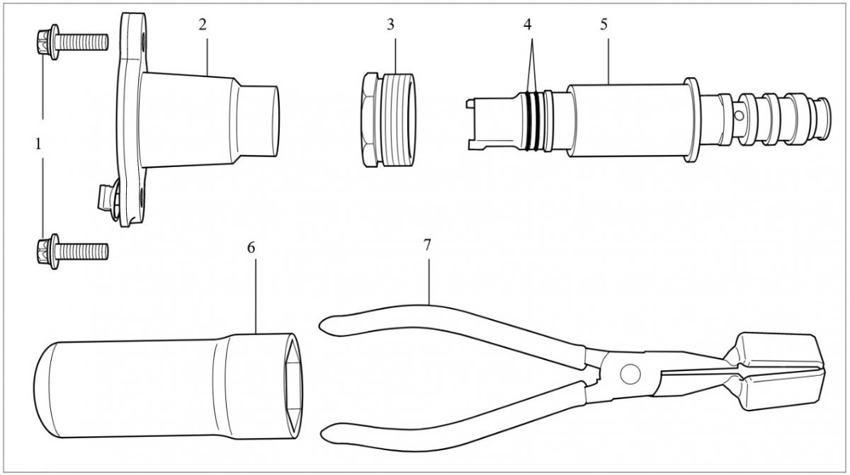

02.04.2024, 12:55   #5
Клапан регулировки давления масла и инструмент
1 Болт M6 x 20
2 Уплотнительный фланец с уплотнительным кольцом
3 Накидной болт M36
4 Смазать уплотнительные кольца моторным маслом
5 Электромагнитный клапан/клапан регулировки давления масла
6 Специальная насадка 9753 - торцевая головка
7 Клещи 9235 - клещи для извлечения реле
Название: Клапан регулировки давления масла и инструмент.jpg
