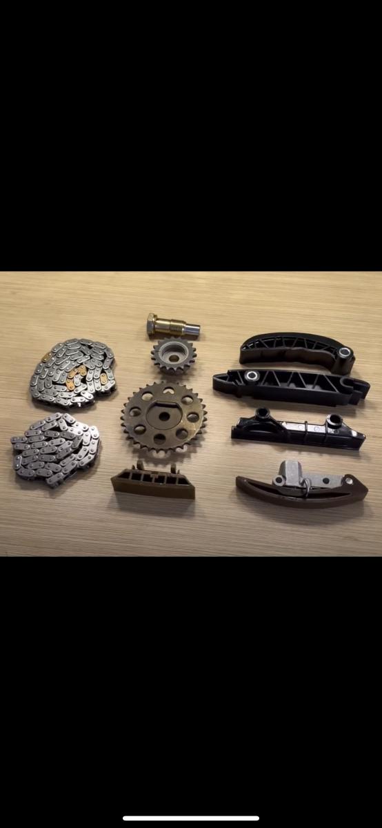

Здравствуйте, уточните пожалуйста так выглядит полный комплект цепи грм на мой двигатель? И ещё можете скинуть номера деталей ( ни где найти не могу ) все вперемешку с ауди и Таурег , и схему ) спасибо )

Не существует такого комплекта в принципе. Все компоненты подбираются по износу и только по необходимости. Моторист составляет список необходимых запасных частей и этот список уже заказывают для работ.

Просто дошли до того что «скорее всего» машина заводится и глохнет из за того что цепь как правильно сказать ( соскочила что ли ) мотор до этого стал гораздо громче работать а тут при попытки завестись есть характерное клацканье ….. но это лишь пока предположение , на всякий случай начала искать цепь , но вот этих объявлений куча и какая из , непонятно (((

Так проверьте метки цепи ГРМ (Проверка фаз газораспределения на двигателях V6 DFI)
