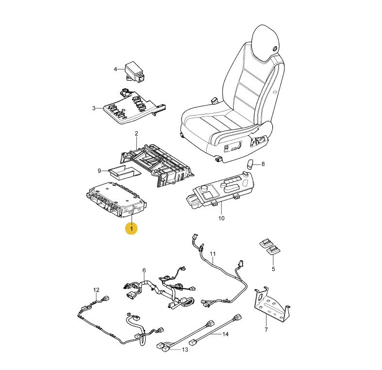

95561875003 блок управления AWS (занятости сиденья)
Сообщение от Sergvr115 Посмотреть сообщение
Рабочий с любого 957 подойдет ? С японии праворукого встанет или нет ?
да
