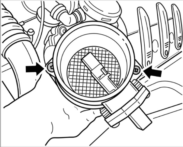

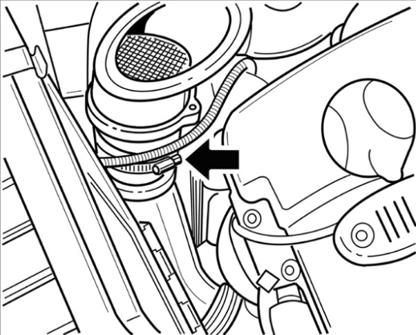

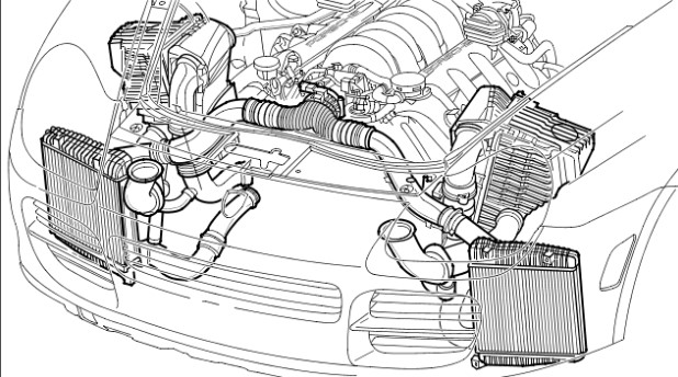

Датчики расхода воздуха в итоге заменили или нет?
Название: Впускной тракт двигателя V8 Turbo.jpg
ID:	70621   Нажмите на изображение для увеличения
Название: Расходомер воздуха HFM Turbo.jpg
ID:	70622   Нажмите на изображение для увеличения
Название: Крепление соединительного штуцера.jpg
