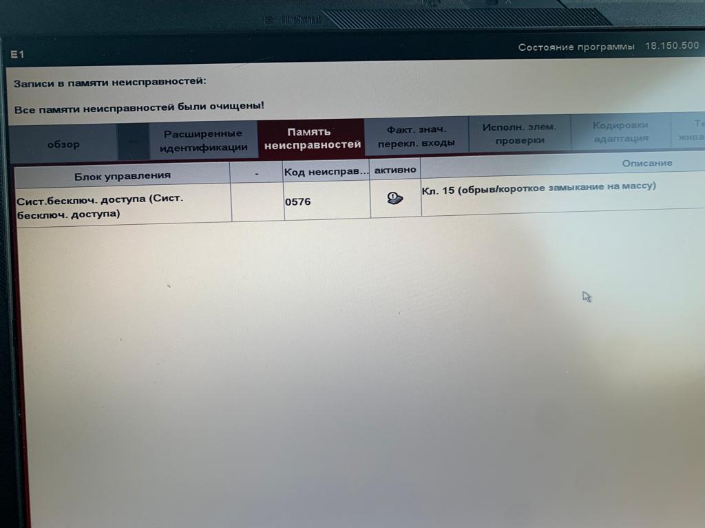

Проводку проверил, все абсолютно сухое и чистое, все скрутки в порядке...
ID:	50621Пивис показывает ошибку
Где искать это кроткое замыкание или обрыв?
17.12.2021, 12:14   #8
Сообщение от Flint Посмотреть сообщение
https://forum.cayservice.ru/showthre...784#post148784
Работайте по документу
17.12.2021, 16:07   #9
Flint
Сходил по ссылке, в принципе алгоритм понятен... не понял один момент, что за штекер разьема А? Это штекер ЭБУ двигателя?
17.12.2021, 16:27   #10
Речь идет про блок управления иммобилайзера. Нужно открыть схему и найти этот разъем
