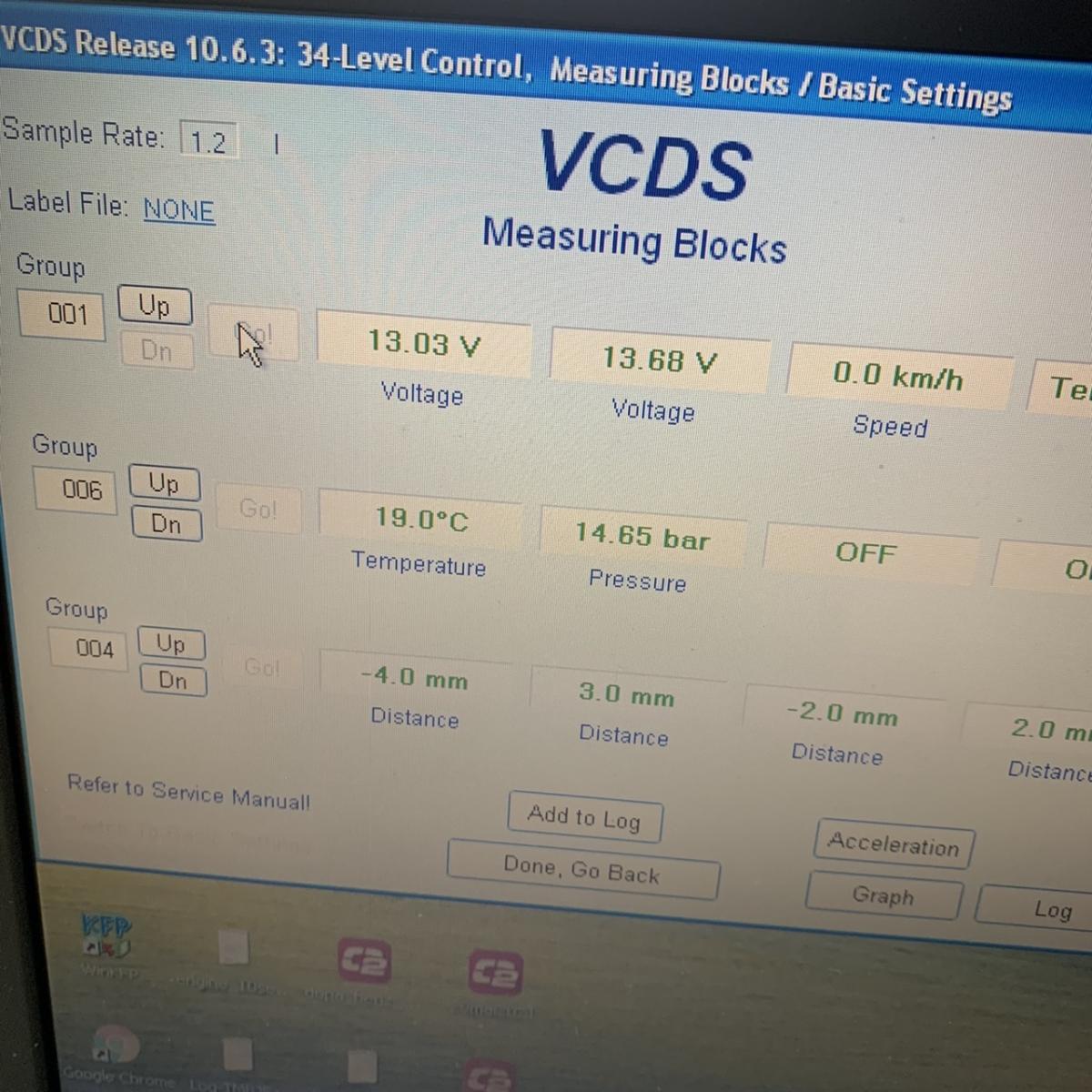

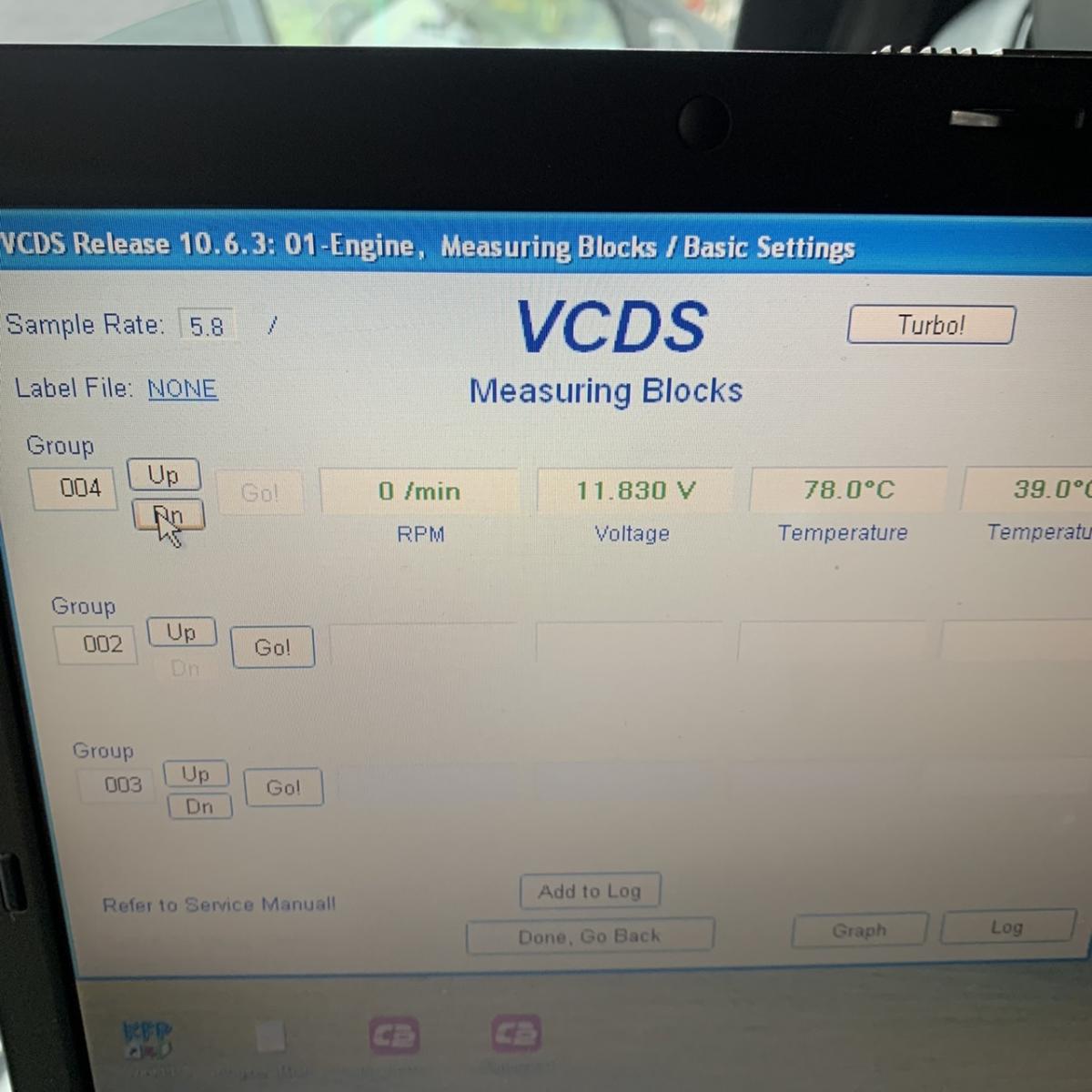

makima
смущает что в блоке пневмы вольтаж 11.83

16.11.2021, 14:59   #4
Сообщение от makima Посмотреть сообщение
На заведенном двигателе?
16.11.2021, 16:37   #5
makima
нет.
на заведённом пляшет 13.2-13.7

16.11.2021, 17:34   #6
нет.
так и должно быть
16.11.2021, 17:45   #7
makima
так и должно быть
так а 11.8 вольт на незавершённой не значит что аккуму пора на покой?
16.11.2021, 19:16   #8
Про незавершенной не понял
16.11.2021, 19:24   #9
makima
не заведенной , извините.
16.11.2021, 19:27   #10
Это напряжение бортовой сети со стороны АКБ. Такое напряжение является нормой
