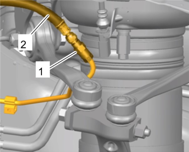

Система пневматической подвески наполняется из пневматического трубопровода спереди справа. После того как наполнение с помощью баллона с азотом завершено, из ресивера наполняется передняя правая пневматическая амортизационная стойка.
1 Поднять автомобиль.
2 Отсоединить трубопровод -3- пневматической амортизационной стойки спереди справа.
Название: Разъемы пневматической амортизационной стойки.jpg

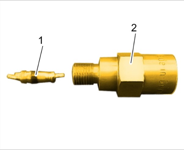

2.1 Выкрутить шток клапана -1- с помощью Nr.164 Pos.5 - отвертки для клапана из 9825 - адаптера-2-.
Название: Демонтаж штока клапана.jpg

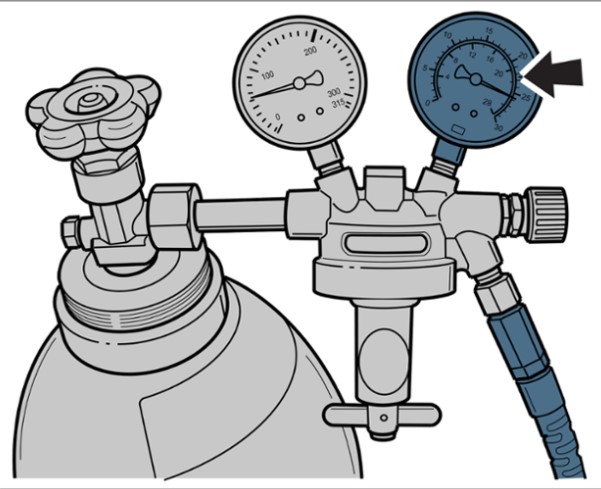

2.3 Открыть баллон с газом и установить Давление +17 bar на максимальное значение (на рисунке представлен пример!)
3 Подключить системный тестер Porsche и выбрать в обзоре блоков управления >>Система регулирования дорожного просвета/PASM<<>>Техобслуживание/ремонт<<>>Замена нескольких компонентов или ресивера<< и нажать >>Наполнение<<. Следовать указаниям системного тестера Porsche.
4 Установить пневматический трубопровод спереди справа. Момент затяжки 3 Nm
5 Завершить >>Наполнение<<. Следовать указаниям системного тестера Porsche.
Название: Максимальное давление 17 бар.jpg
