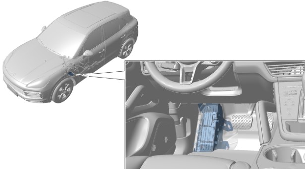

10.08.2021, 16:00   #4
Сообщение от Germanika Посмотреть сообщение
B14C9-31 Вентилятор 1 спинки левого сиденья, нет сигнала.
https://forum.cayservice.ru/showthre...388#post145388
Предохранители целые?
Название: Место установки.jpg
10.08.2021, 16:51   #5
Germanika
Да. Конечно же с них начал.
"Блок управления электроники передней части кузова не получает на контакт A25 по шине LIN сообщения от вентилятора спинки переднего левого сиденья в течение > 4 с ."
А вот тут никого. Пошел проверять.
Владимир, спасибо!
Как обычно, снимаю шляпу! Отпишусь.
Добавлено через 15 минут
Судя по всему, откусили лишнюю скрутку где-то.
Как и говорил, от левого сиденья до BCM (A25) LIN не доходит. При прокидывании проводки поверху сиденье работает в штатном режиме, но только левое. Правое все еще не в связи.
Можно считать, что закрыто.
Еще раз спасибо.
