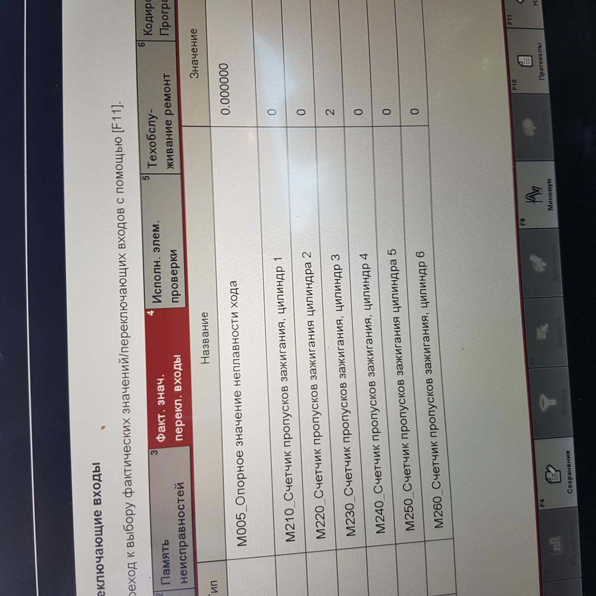

Подключил пивис v.38.400
В блоке dme в разделе пропуски зажигания вот что отобразило
После прогрева до рабочей температуры ошибка пропуска по 3 цилиндру исчезла, правда и ошибки я стер...
Работа мотора как кажется мне , стала нормалтная , дрожь ушла...
Т
Избитая тема... - не нашел в пивис раздел где проверить цепь... нашел только углы распредвалов
