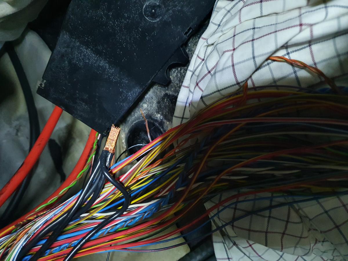

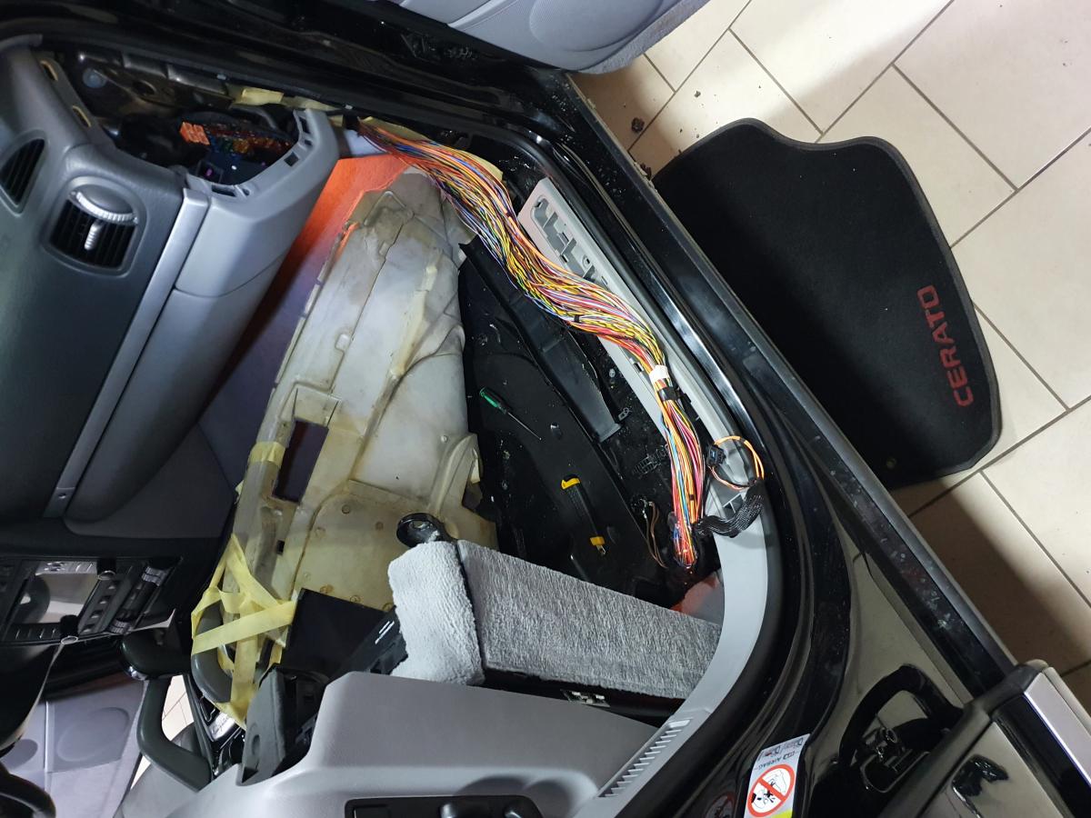

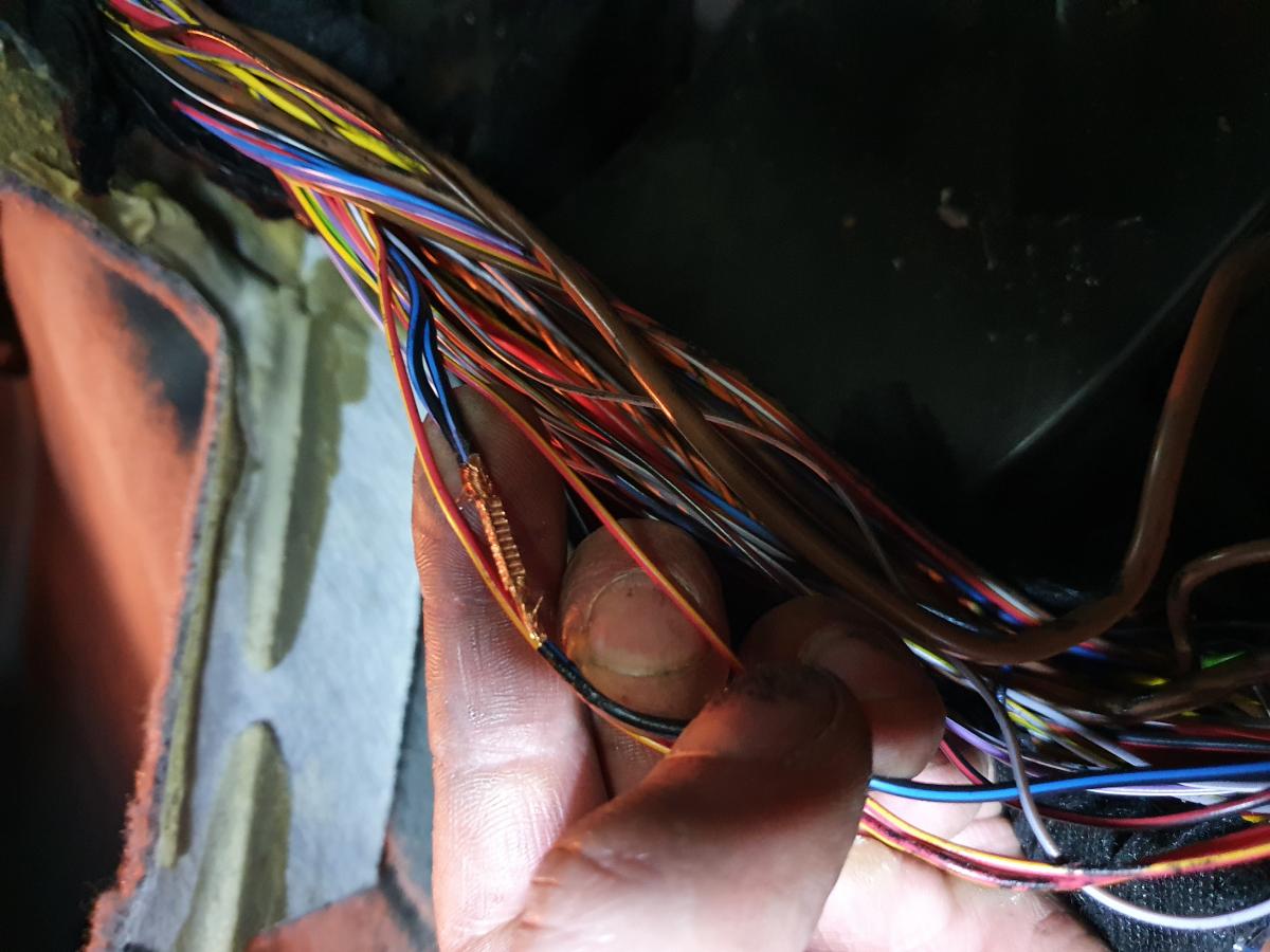

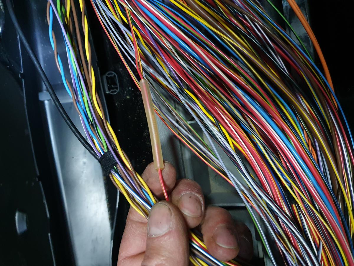

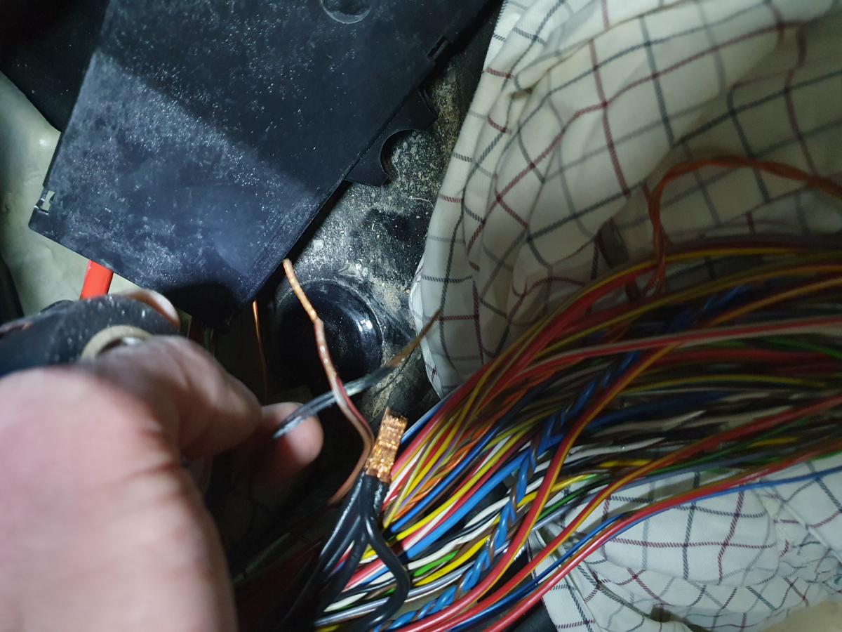

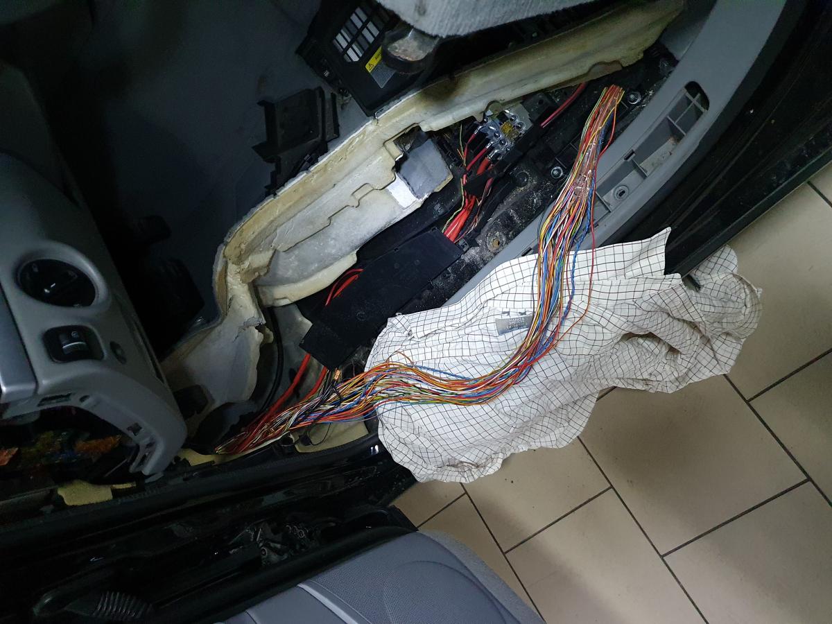

проверил проводку пассажира все скрутки и провода без окислений, как и водительские. Видимых окислов и обрывов нет. Подскажите может сам самок быть сломан?

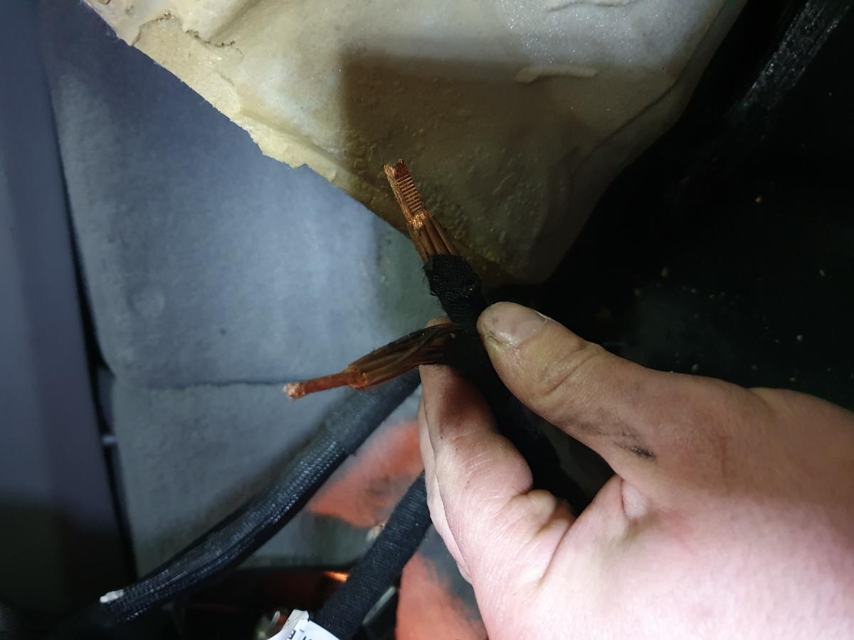

09.05.2021, 19:10   #8
Skiss
Вот все соединения проводов

09.05.2021, 19:21   #9
Сообщение от Skiss Посмотреть сообщение
Исключать нельзя, но это типовая проблема.
Там где левая нога обычно расположена, выше жгут проверьте
