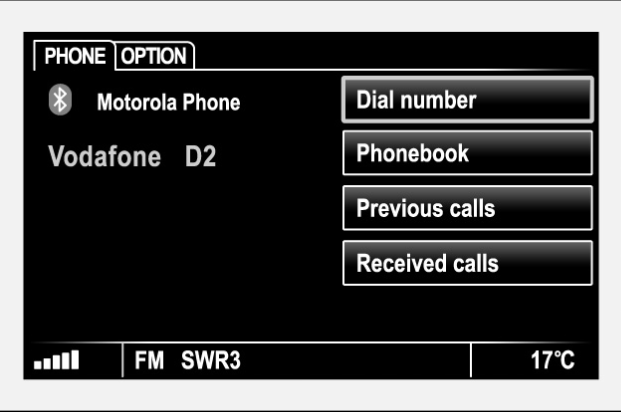

Тут нужно уточнить. Какая задача?
Внутренний четырехдиапазонный телефонный GSM-модуль с интерфейсом Bluetooth® позволяет совершать телефонные звонки со вставленной SIM-картой.
Для подключения мобильных телефонов по Bluetooth®, которые поддерживают протокол Hands-Free Profile (HFP), доступен комплект для подключения мобильного телефона без консоли. При подключении по HFP блок PCM3.1/CDR Plus служит исключительно в качестве устройства для громкой телефонной связи. PCM3.1/CDR Plus обеспечивает управление лишь базовыми функциями мобильного телефона. При наличии этой опции GSM-соединение осуществляется через антенну мобильного телефона.

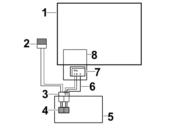

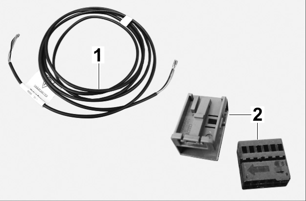

Нужно установить весь комплект:
97004490036 1 шт Жгут проводов микрофона -1-
95504490244 1 шт Модуль разъема C (синий), состоящий из: держателя разъема и корпуса гнездовых контактов (12-контатного) -2-
N 0209044 1 шт Кабельный хомут (без рис.)
95855538500 1 шт. Зажим, подушка безопасности стойка А (без рис.)
N 90666101 2 шт. Кабельный хомут с перфорированным зажимом (без рис.)
95564231300 1 шт. микрофон (без рис.)
Для лучшего понимания показан обзор (блок-схема) монтируемых деталей и задействованных систем/деталей.
1 - PCM/CDR
2 - Усилитель Bose (опционально)
3 - Разъем микрофона
4 - Микрофон
5 - Потолочная консоль
6 - Жгут проводов микрофона
7 - Модуль разъема C (синий)
8 - Центральный разъем PCM
После установки всех элементов, закодировать (9W5 – Компл. для подкл. телефона по Bluetooth) комплект для подключения мобильного телефона.
