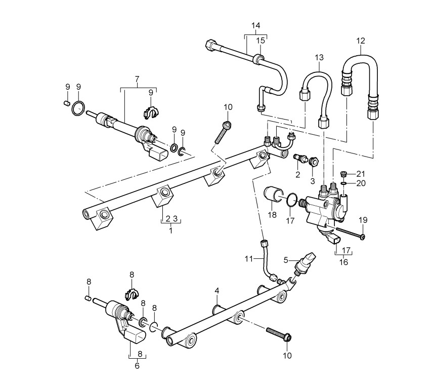

Проведите осмотр топливного насоса высокого давления на предмет подтекания топлива, если с ним все в порядке, меняйте уплотнители на топливных форсунках.

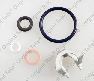

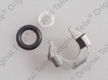

Вас понял, Владимир! Уплотнители вот эти: 95511091100 и 9551109100? Замене все подлежат или только непригодные (в случае их обнаружения)?
09.01.2021, 22:49   #6
Сообщение от ОлегРутенович Посмотреть сообщение
95511091100
комплект уплотнений верхний, нужно три набора
9551109100
95511091000 комплект уплотнений нижний, нужно три набора

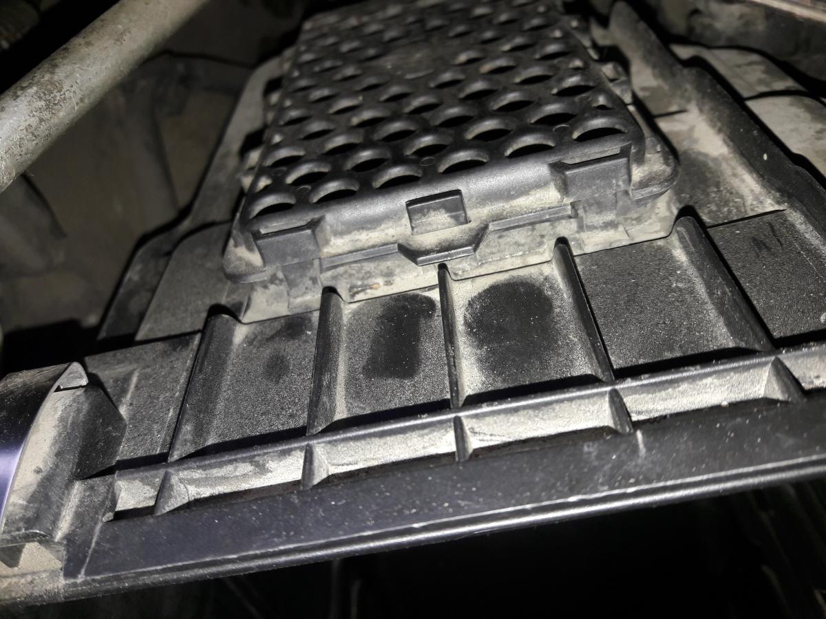

Ещё вопрос. На корпусе воздушного фильтра есть пластиковая крышка с сеткой внутри. Какую функцию она выполняет и как должна держаться в исправном состоянии? Дело в том, что при резком нажатии на педаль газа иногда внутренняя сеточка резко поднимается вверх и издаёт тарахтящий звук. Не мог понять раньше, что за звук, теперь нашёл. Подскажите.
13.01.2021, 19:17   #9
ОлегРутенович
Фото прилагаю.
Как пишут немцы, для звуковых эффектов
