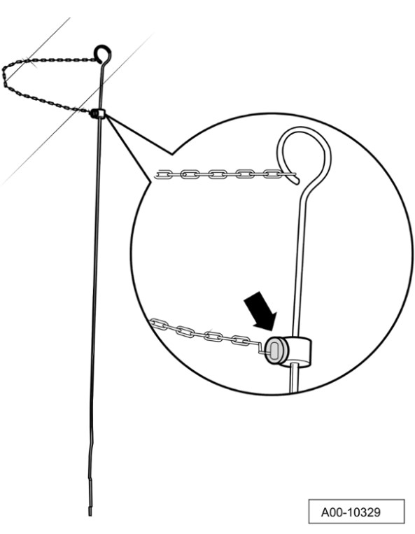

Я купил такой, он короткий. Не видно какой уровень масла.
17.04.2023, 10:37   #4
ChepikEA
Тогда нужен щуп VAG T40178 Car-Tool CT-A1386. Это аналог спец. инструмента.
Владимир про него упоминал в какой-то из тем.

T40178B Прибор для проверки индикатора уровня масла
Номер запчасти V03839141PT Volkswagen AG
Заправочные объемы масла
Заправочный объем масла с заменой масляного фильтра
MIN 7,0 литра
MAX 7,7 литра
Разница MIN — MAX 0,7 литра
Первоначальная заправка 8,7 литра
Поле отметки на T40178B - Прибор для проверки индикатора уровня масла .
Название: Поле отметки указателя уровня масла.jpg
18.04.2023, 10:44   #7
Двигатель 3.0 л TDI 3.0 Diesel, мотор 059Е
Установочное значение на установочном кольце сверху 13 мм
Минимальный уровень масла по нижней шкале 0 мм
Максимальный уровень масла по нижней шкале 13 мм
