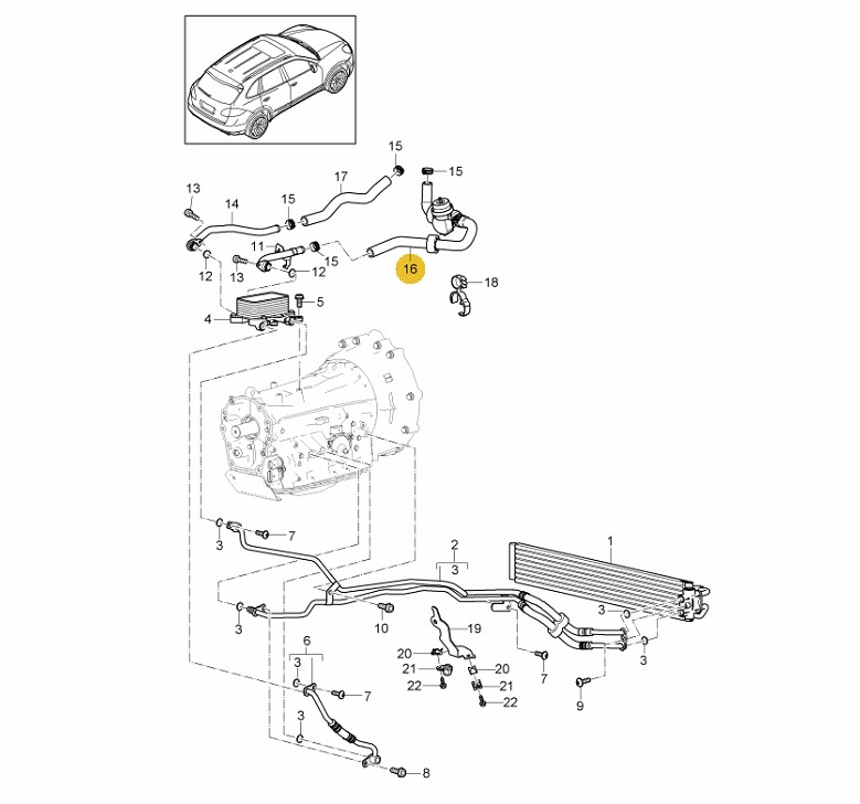

Добрый день.
Не подскажите, какой функционал у элемента (похоже на термостат ????) в середине детали 958-106-549-10 (это патрубок охлаждения масла АКПП)?

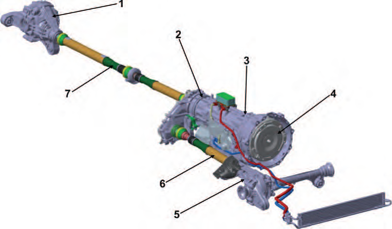

Для того чтобы после холодного пуска по возможности быстро достичь оптимальной рабочей температуры и, таким образом, свести к минимуму истирание в коробке передач, используется система управления температурой.
Контур циркуляции охлаждающей жидкости коробки передач соединен для этого с системой охлаждения двигателя через теплообменник. Благодаря этому при необходимости между двигателем и коробкой передач осуществляется целенаправленный теплообмен и обеспечивается снижение расхода топлива в новых моделях Cayenne. Например, контур циркуляции охлаждающей жидкости коробки передач при холодном пуске двигателя нагревается с помощью нагреваемой быстрее охлаждающей жидкости двигателя, чтобы по возможности быстро уменьшить сопротивление трению в коробке передач. При повышении температуры теплообменник используется затем для охлаждения. Если охлаждения только с помощью теплообменника недостаточно, то система обращается к установленному в передней части
кузова мощному воздушному теплообменнику.
ID:	34748   Нажмите на изображение для увеличения

Вопрос возник, т.к. заезжал на смену масла в АКПП - 75Ккм и технари сказали, что оно - масло нормальное визуално, но "перегрето" по запаху. Стали разбираться и предположили, что может не срабатывать/неправильно срабатывать именно этот элемент. Диагностика, естественно, ничего не показывает....
