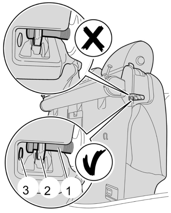

2 Проверить регулировку запорного пальца.
3 Запорный палец (головку пальца) -1- отрегулировать так, чтобы не было контакта между запорным крюком -2- и крепежным винтом -3- перед защелкиванием спинки заднего сиденья.
4 Зафиксировать спинку заднего сиденья и проверить регулировку.
